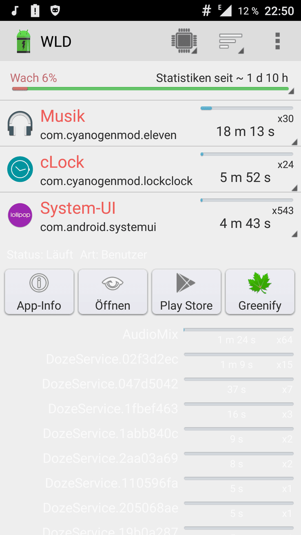

Liebe Akku-Experten,
nachdem ich eure Ratschläge hier befolgt habe, war ich mit der der Akku-Leistung sehr zufrieden! In den letzten Tagen lässt sie aber spürbar nach. Bei den wakelocks taucht "system-ui" mit dem "doze-service" auf.
Hier ein Bild. Könnt ihr erklären, was das heißt? To doze heißt auf deutsch ja sowas wie dösen... Aber mein Handy soll doch nicht dösen, es soll tief schlafen ;)
Ich vermute du nutzt die Funktion "Inaktivitätsdisplay" unter Display & Led (Lollipop).
Der Bildschirm schaltet sich bei Benachrichtigungen ein und geht wieder aus.
Jedoch geht dieser in regelmäßigen Zeitabständen so lange an und aus bis du die
Benachrichtigung entfernst.

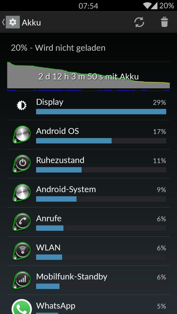

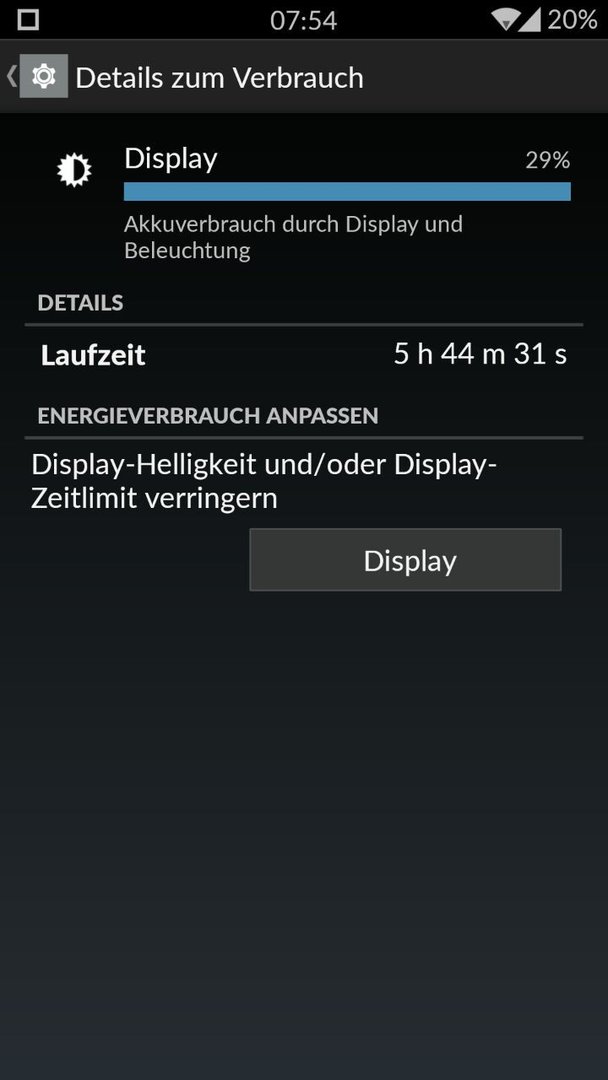

Ich bin sehr sehr zufrieden!
Ist mein erster Cycle, habe das One Dienstag erhalten und gleich gerootet und den Franco Kernel installiert.
Dann einmal vollgeladen und das ist mein bisheriges Ergebnis!
Wirklich super sparsam und dazu sehr schnell!

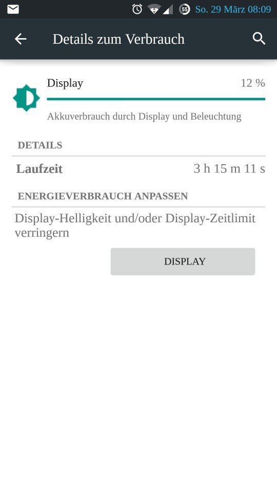

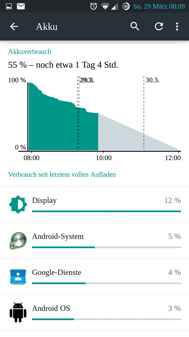

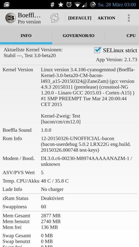

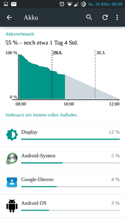

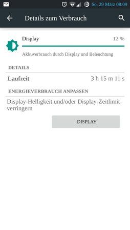

Ich bin mal wieder eine paar Sachen an austesten und dabei ist gestern dieser Snapshot entstanden, wie mal sieht hat auch Android Probleme mit der Sommerzeit.
Das ist die PACman LP 2015/03/26 Version, die läuft mit dem Boeffla-Kernel deutlich besser und Akkusparender als mit dem original und ZaneZam's Version bringt dann nochmal einiges, bin jetzt am Austesten ob da Unterschiede zwischen Linaro und Uber TC Versionen sind, die scheinen aber sehr gering zu sein.
Das Bild vom eigentlichen Akkuverbrauch ist in original Größe, damit man auch den schönen Effekt des Selbstladens des Akkus sehen kann (ganz an Anfang wenn es von 98% wieder hoch auf 100% geht). Das hatte ich jetzt schon wiederholt.
Übrigens die wichtigen Daten, in genau 24 Stunden bei 3 1/4 Stunden Display on 45% Verbrauch (100%-55%)
