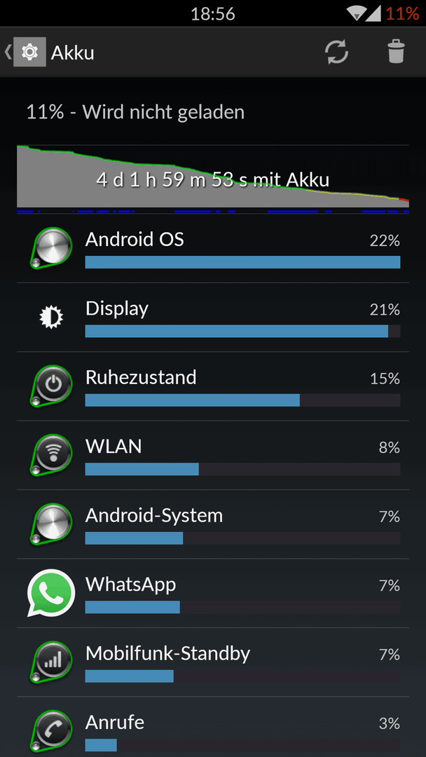

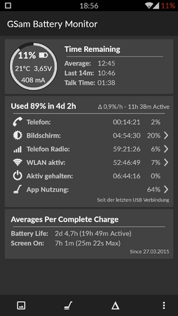

Mein zweiter Cycle mit dem One!
CM11S mit Franco Kernel.
-75mV und ab 25% den Energiesparmodus.
Nachts wird in den Flugmodus geschaltet!

@Stroky
Du hast zwar gute Laufzeiten, allerdings versteh ich auch nicht so ganz, weshalb Android OS bei dir in der Liste ganz oben steht.

...versteh ich auch nicht so ganz, weshalb Android OS bei dir in der Liste ganz oben steht.
Ich denke das liegt daran das ich Whatsapp sehr viel über den Browser benutze und dadurch steigt Android OS da das System aktiv ist, jedenfalls war das bei meinem Nexus vorher so.
Bin ich mehr am Handy selbst verschwindet der Wert schnell nach unten.
