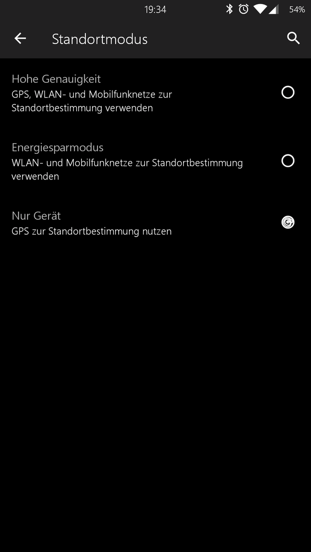

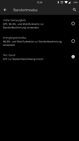

Was für ein energiesparmodus überhaupt?
Die google suche hat 15 stunden auf gps zugegriffen.
Wenn du bluetooth auch nicht brauchst - auch aus.
Er meint den Standortmodus, also die Art wie der Standort bestimmt werden soll.
Aber wozu lässt man das an wenn man es nicht braucht? Strom braucht es so oder so
Isch abe keine Ahnung.
Habe den Stamdortmodus an weil ich Google Now nutze. GPS ist mir jedoch den Stromverbrauch nicht wert, daher reicht mir der Energiesparmodus. Hatte bisher wunderbar geklappt.

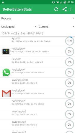

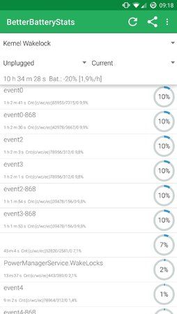

Irgendwie hab ich seit zwei Tagen das Problem, das ich einige Wakelogs habe, aber keine Ahnung warum:
Habe die aktuellste temasek 5.0.2 am laufen mit an Kernel. Kann mir hier evtl. Jemand einen Tipp geben was ich machen kann?
Danke

Hast du heraus gefunden was die "Event" Wakelocks sind?
Was mir noch auffällt - Laut Leiste hast du nie Empfang gehabt
Wie bekomme ich den raus was diese event Dinger sind? Habe keine Ahnung...
Im Schlafzimmer habe ich zwar LTE, aber so gut wie keinen Empfang, das kann aber ja nicht der Grund für die Aktivität sein oder?

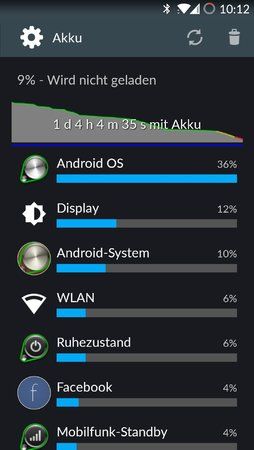

Mittlerweile bin ich echt genervt.
Und das bei einer DOT von 1:45.
Zu beginn bin ich bei Wenignutzung noch locker über 2 Tage gekommen und gerade muss das OPO immer jeden Abend an die Steckdose.
Ich habe bisher die Standortdienste komplett ausgeschaltet, google Play Dienste neu installiert und der google App, sowie den Play Diensten Rechte entzogen. Ohne Erfolg. Android OS nuckelt weiter fröhlich den Akku leer.
Hat Jemand noch einen Tipp, wie man das Problem ohne Root in den Griff bekommt? :sad:
