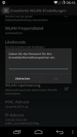

Wo kann ich ein Passwort für Anmeldeinformstionen festlegen? Ich möchte ein Zertifikat, das ich für das Uni Netz benötige, installieren doch werde immer nach diesem Passwort gefragt? Festgelegt hab ich das noch nie.
Ich weiß von s2 noch, dass für das Zertifikat eine Bildschirm Sicherheitssperre eingestellt sein muss. Auch wenn ich das mach kann ich das Zertifikat nicht installieren.

ich habe es heute gemacht! was für ein zertifikat brauchst du?
das opo benötigt eig. kein zertifikat. bei mir funkttioniert eduroam auch so(falls deine uni das unterstützt)
normalerweise wird das zertifikat runtergeladen und dir driekt die benennung und der zugehörige bereich vorgeschlagen( bei wlan ungebingt auch wlan nehmen!)
Reaktionen: Binz
Ja es ist eduroam, ohne Zertifikat anmelden hab ich ehrlich gesagt noch gar nicht versucht, das war bisher immer Pflicht. Morgen gleich mal versuchen danke!
Edit: funzt! Vielen Dank!
