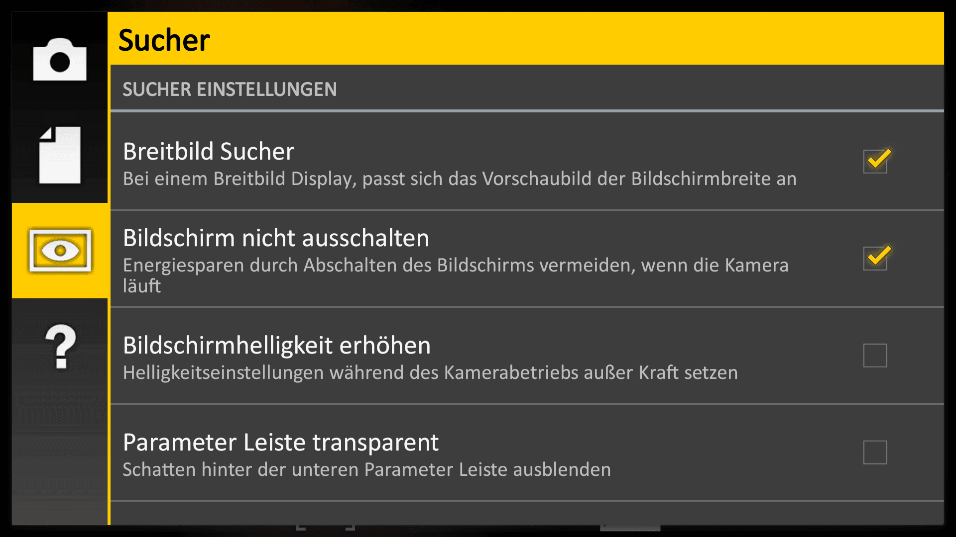

Habe mir nun auch mal die FV-5 gegönnt. Ich muss sagen bei direkt Vergleichsbildern macht die FV schon bessere Bilder. Vor allem wenn man die Bilder vergrössert sieht man deutliche Unterschiede
Nur konnte ich in den Einstellungen noch nix finden was die Bildschirm-Helligkeit der App regelt. Diese fährt nämlich immer auf Anschlag hoch sobald ich FV-5 starte.
Jemand einen Tip ?
Schau in den Screenshot. Da gibt's die Option.
Bei Bildschirmhelligkeit erhöhen den Haken raus.
