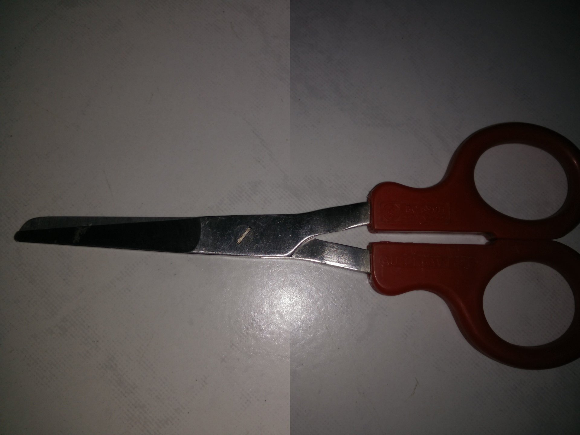

Hi Leute,
seit einiger Zeit ist mir aufgefallen, dass Bilder, die ich im Dunkeln mache, genau in der Bildmitte eine Art Teilung aufweisen, bei der auf der einen Seite das Bild einen Touch heller ist als auf der anderen Seite.
Ich nutze eigentlich die App "A better Camera", dort passiert das jedes Mal.
Allerdings habe ich auch Testfotos mit der Google-Kamera gemacht, wo dieses Phänomen zwar nicht immer, aber ab und an auch passiert.
Ich habe noch eine Dritte Kamera-App von Cyanogen, bei der konnte ich dieses Phänomen noch nicht feststellen, will aber auch nicht ausschließen, dass es dort ab und an auch vorkommen kann.
Nun frage ich mich, woran das liegen könnte?
Zur Illustration habe ich mal ein Beispielbild hochgeladen:
2015-08-22-09-10-33-jpg.422826
Ist bekannt, einfach mal vorher etwas suchen. Stöber mal etwas hier im Thread ;)
