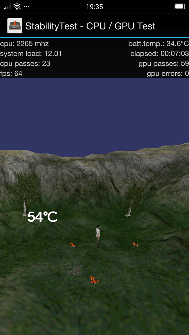

Lasse den von dir angegebenen Test gerade seit 6min. durchlaufen, Hatte vorher noch einen Grafiktest laufen lassen. CPU-Z sagt: 54°C
Das One ist auch gerade mal handwarm im Bereich der Cam. Kann es sogar an meine Wange halten, ohne das ich mich verbrenne oder der Gleichen. Also alles im Rahmen.
Welchen Test in der App hast du genommen? Wenn du es noch nicht gemacht hast, lass mal bitte den Classic Stability Test laufen. Bin gespannt!
Ich habe mehrere Tests durchgeführt. Auf dem Bild läuft der CPU+GPU-Test, steht aber auch oben im Screenshot. Welchen soll ich denn nehmen?

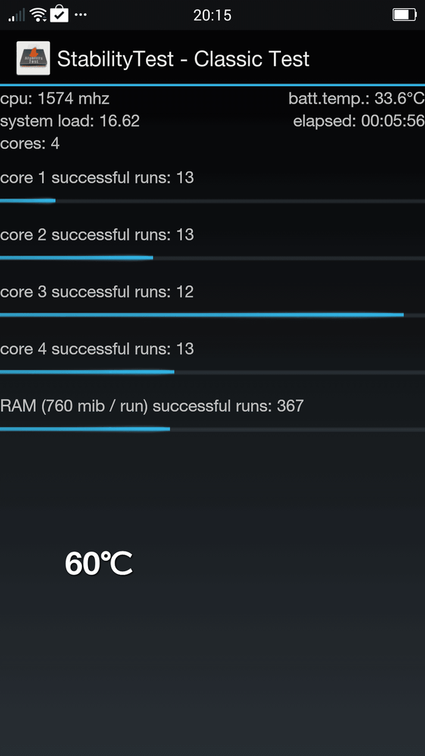

Test 1 (Classic Stability Test) läuft....nach 5min. 59-60°C. Test 2 läuft (Scalling Test *root*)
Der Scalling Test ist ja nix anderes wie der Classic Test nur das er die CPU-Frequenz systematisch anhebt. Merkwürdigerweise scalliert meine CPU nur bis 1524MHz, kurzfristig auch 17xxMHz aber nie die 2470MHz.
