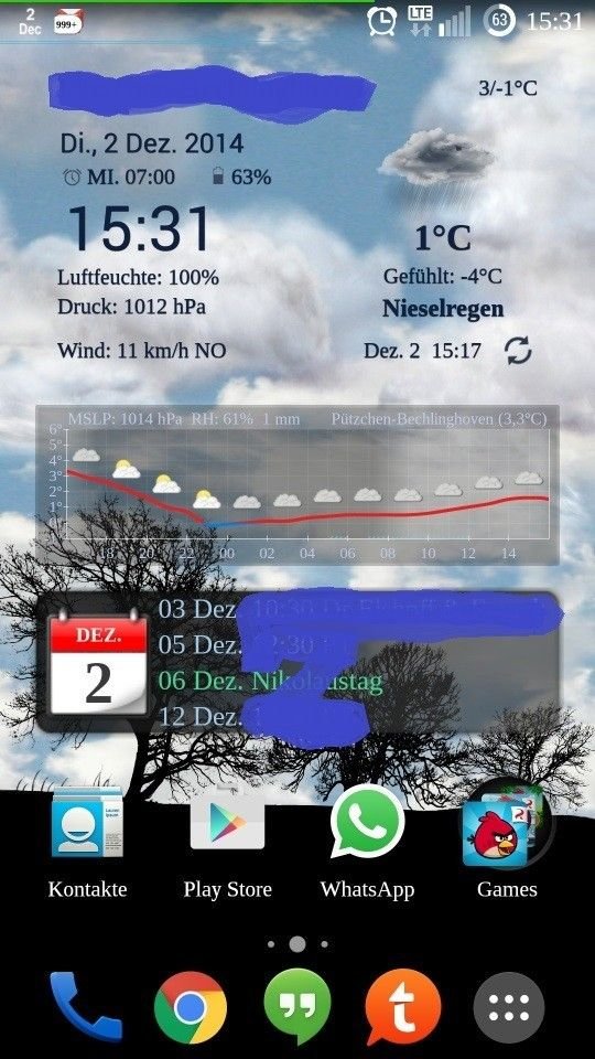

Muss mich etwas korrigieren, gestern in der Kölner Innenstadt, Neumarkt (auf dem Weihnachtsmarkt), hatte ich LTE, bin noch bei O2. Möglicherweise ist das schon der Beginn der Zusammenlegung mit Eplus.
Bild kommt noch, geht gerade nicht per Tapatalk.
