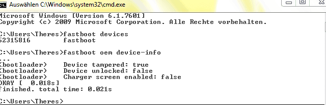

ich hab diesen fix bei meinem OPO angwendet, weil es nicht mehr aus dem Bootloop rauskam..
heute wollte ich mein OPO entsperren und hab dazu mal zuerst im fastboot den Device Info Befehl eingegeben. Nun bin ich ganz erstaunt, dass tampered auf true gesetzt ist, obwohl ich mein OPO nie entsperrt habe...
Kann das von diesem fix herkommen? Habt ihr das auch? Kann ich jetzt mein OPO trotzdem gefahrlos entsperren?
