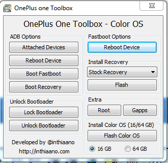

Die Partitionierung bei ColorOS ist aber nur beim OPPO anders, bein One+ nicht. Jedoch ist der Kernel und das Modem anders. Entweder über die Toolbox für ColorOS installieren (es gibt zwei Toolbox-Varianten 1x CM11S - 1x ColorOS) und da dann die 64GB-Version wählen (sofern du diese hast).

Alles klar, die Toolbox lade ich mal. Kann man alle Änderungen so einfach rückgängig machen wie bei meinen bisherigen Versuchen?
Uns lese ich aus deinem Post heraus, dass du wenig Hoffnung hast, dass das was bringt?
Hoffnung sollte man immer haben. Ich arbeite ständig mit den beiden Toolboxen, oder habe es eine Zeit lang getan, von daher ist das kein Problem.
OpO in den Fastboot-Modus versetzen und an den PC stöpseln. Dann die Tollbox starten und die richtige Rom, oder auch das gewünschte Recovery flashen. Fertig!
Bei Bedarf dann halt so oft man mag.
Viel Erfolg!
