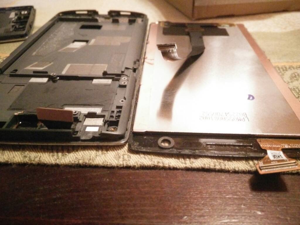

Also das Flexband war schon immer auf der Oberseite schwarz und unten orange. Hab hier ein paar liegen, von Juni, September und Februar. Ich kann ja morgen noch ein paar Stellen isolieren aber so richtig glaub ich da dran nicht. Displays sehen eigentlich alle gleich aus. Ich hab noch ne Idee, hab noch ein Mainboard rum liegen, da ist aber der Powerbutton ab, muss mal schauen ob ich das irgendwie an bekomme. Wenn ich das testen könnte mit meinem betroffenem touch oder auch nicht betroffenem, könnte man vielleicht ausschließen ob es wirklich der touch ist oder gar das Mainboard einen defekt hat. Ist aber nur mal so ein Gedanke. Mit dem isolieren schön und gut, aber so richtig hat das nicht funktioniert und wenn es kalt ist funktioniert es bei mir immer.
Ach so und fragt mich nicht warum ich so viele Teile hab:D
Edit: falls irgendjemand genauere Bilder von irgendwelchen Bauteilen braucht kann mich gerne fragen.

Versteh nicht was es bringen soll das Teil oben zu Isolieren, da ist ja nur die Plastikabdeckung drauf oder? ^^
Das ist das Ende vom Displaystecker welcher dort in das Mainboard gesteckt wird.
Scheinbar ist die Verbindung nicht fest genug. Was er nun gemacht hat ist dem Stecker
nach oben hin etwas mehr Volumen zu geben damit dieser permanent von der verschraubten Plastikabdeckung in den Steckplatz gedrückt wird.
Das ist übrigens das erste mal dass ich von dieser Lösung lese.
Zuvor wurde in mehreren Foren nur die Isolierung erwähnt, welche jedoch
nicht immer den gewünschten Effekt gebracht hat und natürlich auch nicht
mal eben so durchgeführt werden kann.
Wäre echt ein Ding wenn es nun dadurch gelöst werden könnte!
Ich denke wäre es die Isolierung, so würden unsere Bugs doch permanent auftreten
und nicht nur bei Wärme?!
Ok, ich hoffe das ist die Lösung des Problems :)

Zum Thema Isolierung:
Es kann ja sein, wenn das Kabel dick bzw. oft genug umwickelt wurde, dass dadurch der Touchscreen_Stecker indirekt auch durch den Deckel des Handys angedrückt wurde. Und dadurch bei manchen erfolg gemeldet wird. Bei anderen, die nur dünn isoliert haben, wird der Stecker eben nicht stärker angedrückt als vorher und auch kein Erfolg vermeldet.
Ich damit sagen, dass das Isolieren nichts zum Abschirmen der Drähte beigetragen hat. Sondern vielleicht nur indirekt/unbeabsichtigt das Problem mit dem eventuell nicht korrekt sitzenden Touchscreen-Stecker gelöst wurde.
