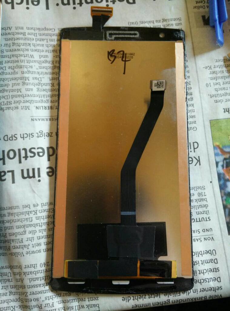

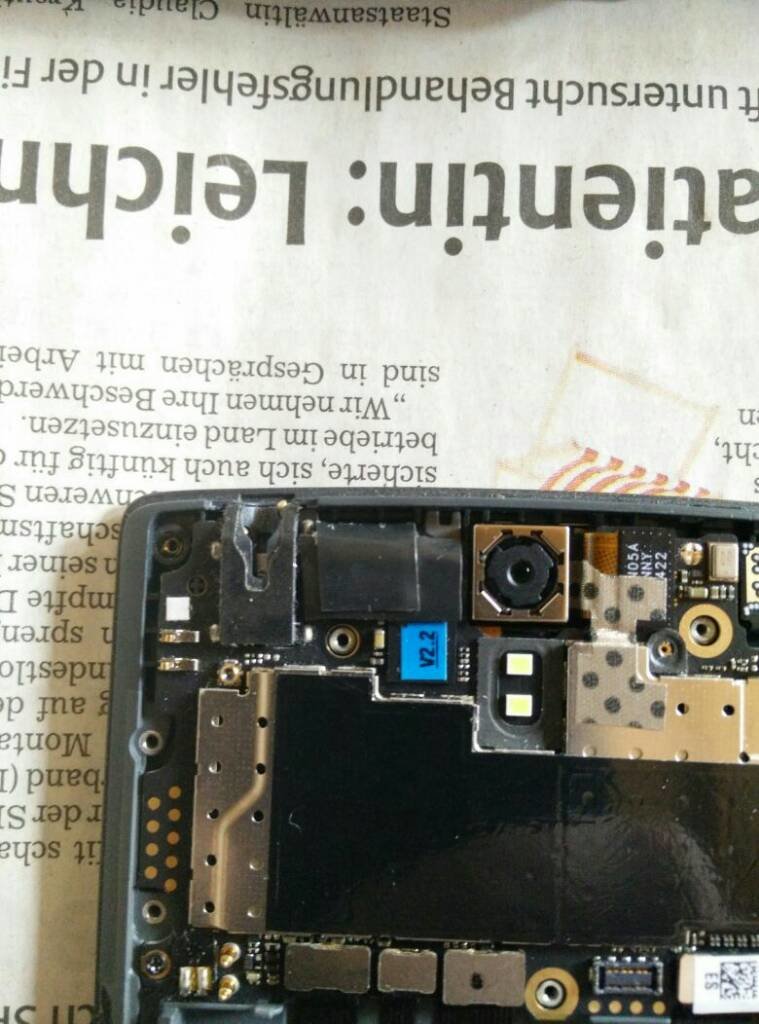

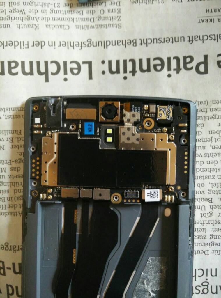

Sodelle;) hab mal alles zu geklebt was offen war, nach dem Motto viel hilft viel:D
Was mir dabei aufgefallen ist, dem Rahmen von meinem Tauschdisplay fehlten einige von Haus aufgebrachte Folien. Hab dann das opo kurz auf meinen alten Rahmen umgebaut, hatte zwar ein paar Mäckchen aber egal.
Ich hab auch auf dem Stecker so viel Band aufgebracht, dass man es gerade so noch drauf bekommt. Jetzt krächts wenigstens mein bamboo cover nicht mehr :)
Alles was auf den Bildern jetzt schwarz ist Isolierband;)
Ich will noch kein Feedback geben, da es ja nach dem Schrauben gut lief.
Wartens wir ab.
Ich hab 7 oneplus in meinem Freundeskreis verteilt und meines ist das einzige das die Probleme hat, aber kein flasht auch so hart wie ich:D:p
Grüße und einen schönen Abend zusammen!
