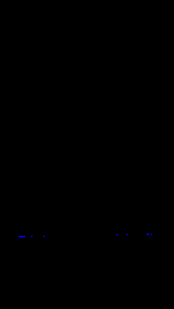

Hallo, der Thread ist zwar schon älter, aber ich habe sonst keinen passenden gefunden.
Zu meinem Problem:
Wenn ich schnell einen Text eintippen möchte, macht sich der Touchscreen selbstständig und es kommt nur "Müll" dabei raus.
Ich habe mit einer App zu testen des Touchscreens links und rechts getippt (schnell hintereinander), und man sieht genau, dass zwischen den beiden Punkten noch weitere Eingaben erschienen sind.
Ich hoffe mein Problem wird einigermaßen verstanden. :p
Ich nutze die neuste Version von Cm11 für das Oneplus ohne Schutzfolie.
