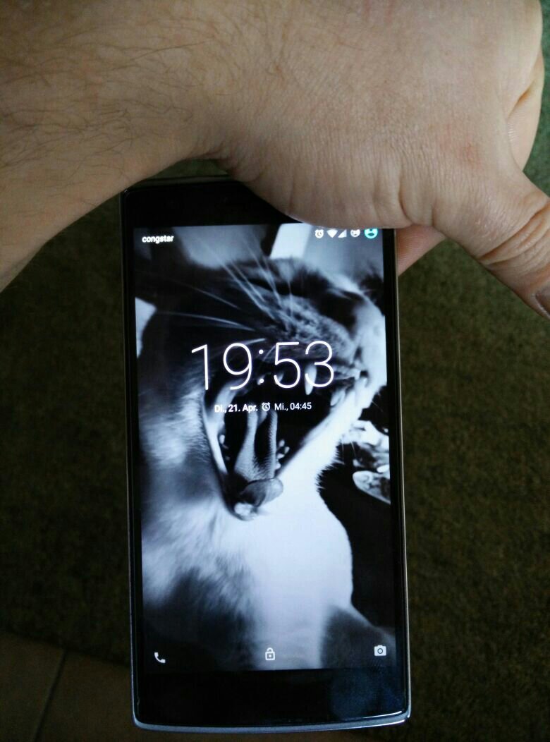

Was mich interessieren würde, wenn ihr wenn es träge wird mit einer Hand oben rechts neben dem Lautsprecher hebt und mit der anderen bedient, ob es dann sich bessert?
Wenn es bei mir stellenweise auftritt(höchstens einmal am Tag) und ich das mache läuft es komplett sauber und schnell.
Merke keinen Unterschied, wie meinst du das mit dem aufheben?
Lg
So mein ich das;) ich denke das leitet ein wenig ab. Aber naja trotzdem eigenartig, da der Rahmen aus Kunststoff ist und tempered Glas drüber.
