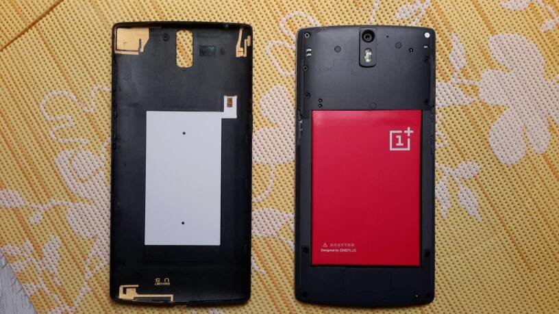

Noch was .. Ich wurde gebeten das Backcover zu entfernen damit die das Garantiesiegel Überprüfen können.. Wo genau soll das sein ?Oder meinen die diesem Feuchtigkeitsindindikator da oben rechts ?
Wollte das auch gerade posten. Kam vor ein Paar Stunden die Antwort.
@davehtc
Die Probleme treten bei mir auch zuhause bei wenig Helligkeit nach etwa 10 Minuten Nutzung auf.
Das oben rechts ist einfach nur ein Sticker auf der Schraube. Damit sehen die ob dein Gerät geöffnet wurde...
Der Feuchtigkeitsmesser ist hinter dem MicroUSB Stecker und nicht sichtbar.
Reaktionen: davehtc

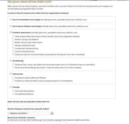

Wenn ich bei Paypal in die Hilfe gehe und dann auf Käuferschutz bekomme ich nur folgende Meldung
Das Hilfe-Center ist vorübergehend leider nicht erreichbar. Wir arbeiten bereits an einer Problemlösung. Bitte wenden Sie sich an unseren Kundenservice, oder versuchen Sie es später erneut.
Der ursprüngliche Beitrag von 12:18 Uhr wurde um 12:19 Uhr ergänzt:
Ah ich war falsch, ich muss auf Konfliktlösung gehen
Welchen Grund habt ihr gewählt?
