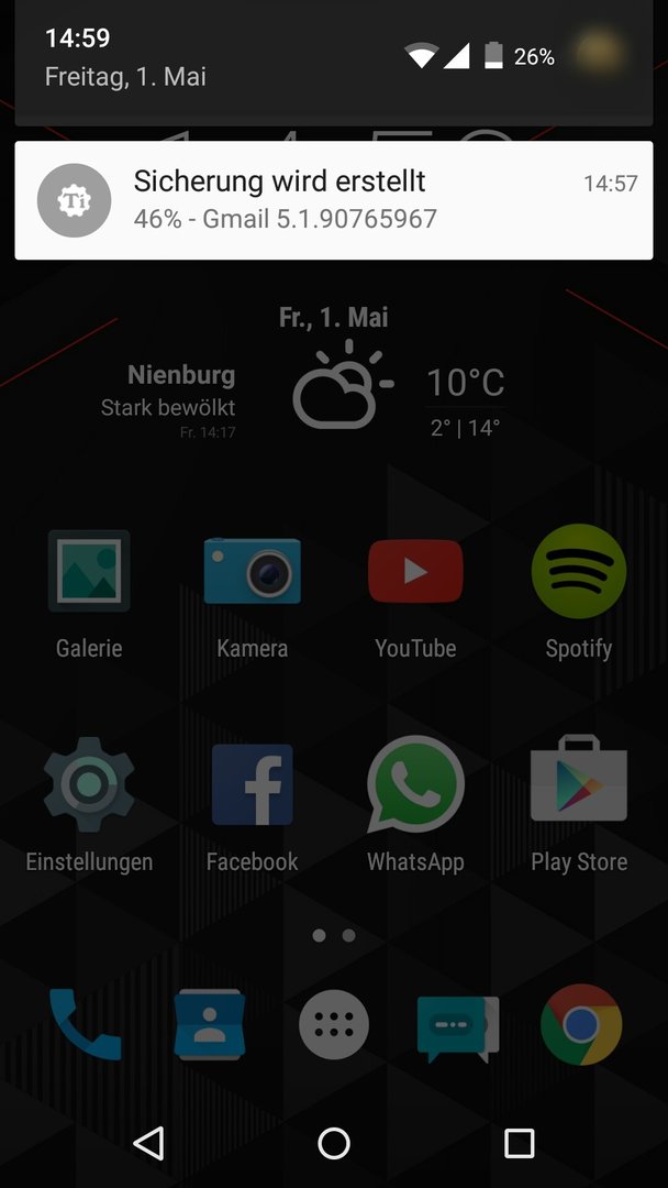

Deswegen Titanium Backup vor jedem Rom Flash :D

Ich mache gerade backup (aber das kopieren über USB hat abgebrochen). Und danach will ich das Zip vom Support flashen.
