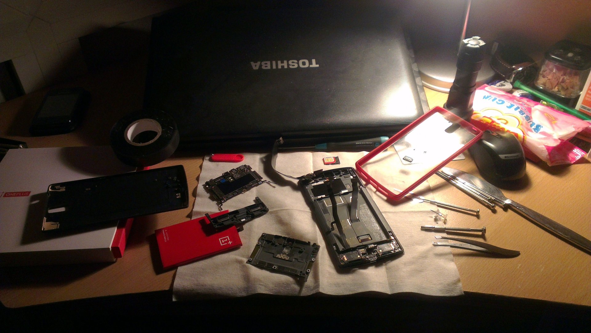

Hab jetzt Stunden gebraucht aber letztendlich ist mein One bis aufs letzte Einzelteil auseinander gebaut :)
Aber: Ich bin am Verzweifeln!!
Ich bekomme diesen sch**** Display nicht aus dem Gehäuse:D
Weder mit nem Föhn, noch mit Saugnapf, noch mit dem Tipp, von innen gegen den Sensor zu drücken..
Ich habe jetzt seit ca 2 Tagen keine Probleme mehr, ich nutze es aber auch nicht so intensiv dass es über 35° kommt. Das wetter ist ja auch nicht mehr so warm im Moment.
Es liegt jetzt hier einfach rum und ruht, da ich das Display nicht gelöst bekomme.. Hat jemand ein paar Tipps? :huh:
