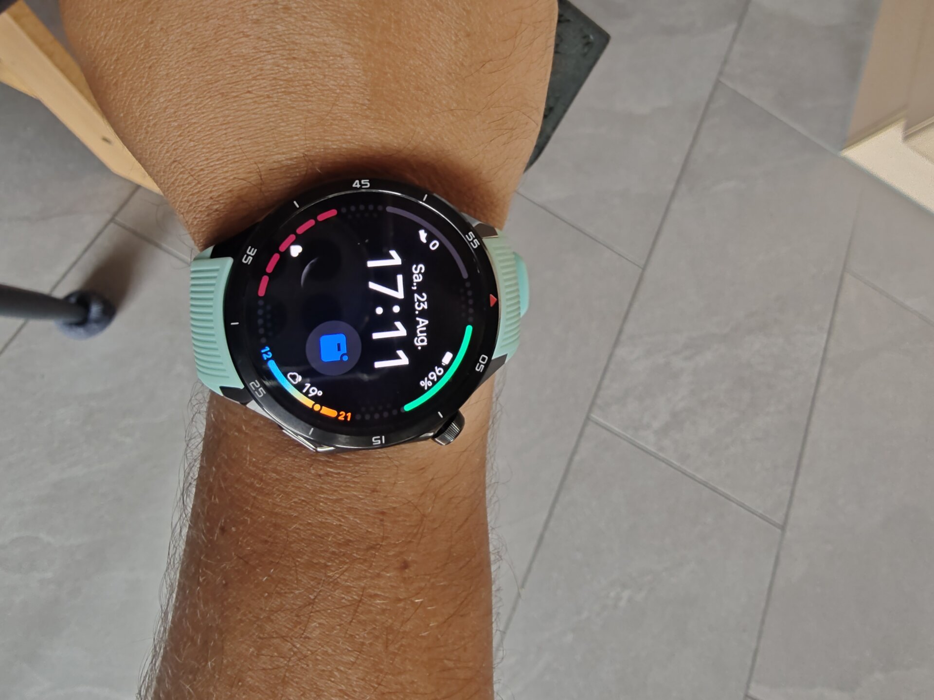

@Panebianco welches Zifferblatt und Komplikationen werden genutzt?
@NightfireNES
Nichts Akku fressendes, mit Energie 1

Ok weil ich hatte mal Komplikationen drauf von Nächstes Ereignis und Bevorzugter Kontakt da hat die Uhr bei mir nur 3 Tage gehalten.
@Panebianco Das muß ja etwas Softwareseitiges sein, vor dem Reset war die Laufzeit ja okay? Hardware würde ich mal ausschließen.
Steht denn was unter Akku - Akkuverbrauch? Da meckert die Uhr doch als erstes.
