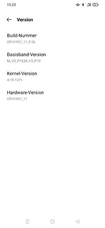

Sag mal bitte, welche Android-Version Du hast und welches Gerät Du aktuell benutzt (OS, Marke, Version etc.). Danke.
Bei mir ist es das Handy OPPO RENO 2Z

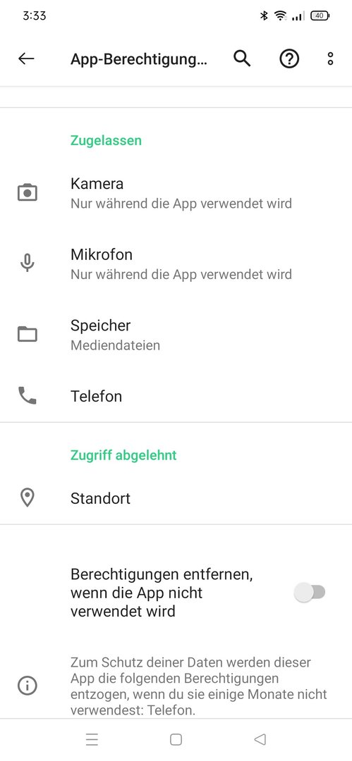

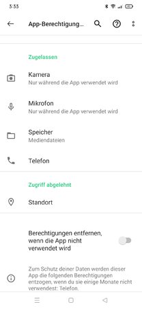

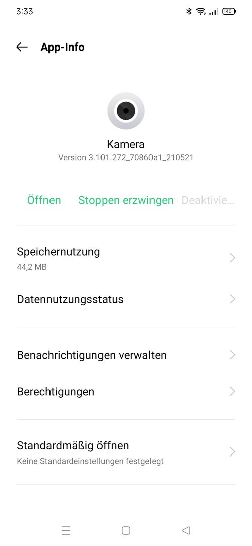

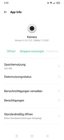

Ich habe es so hinbekommen
In Einstellungen, dann APPListe, Kamera und dann alles zugelassen, bis auf den Standort, dann funktionierte es bei mir wieder

Wir haben sogar die gleiche Versionsnummer der App ... doch leider klappt es nicht bei mir.
