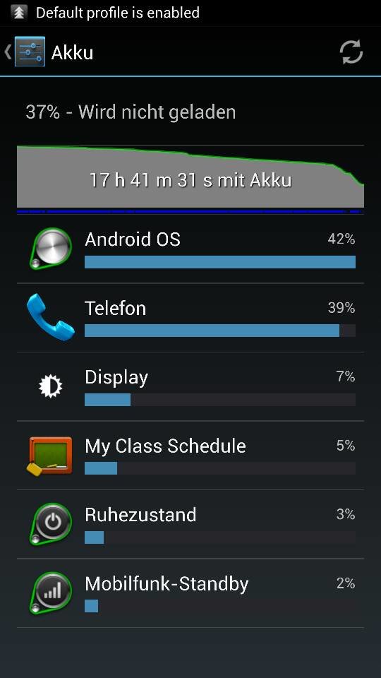

Hey,
aus irgendeinem Grund verbraucht das "Telefon" viel Akku obwohl ich gar nicht telefonierte oder zählt das mobile Internet auch dazu?
@Dark-Noir
Moin!
Das Display steht beim Akkuverbrauch an erster Stelle und dann kommen die mobilen Daten.
Bei UMTS sucht sich das Smartphone immer das beste Signal und das geht, wenn es eine schlechte Region ist, dermaßen auf den Akku :(
Aber damit hat jedes Smartphone seine Probleme.
Es gibt aber Apps, die schalten wenn das Display aus geht in den sparenden 2G Modus und zurück nach 3G wenn's wieder an geht.
Ich meine die heißt Llama!
Emsholgi
