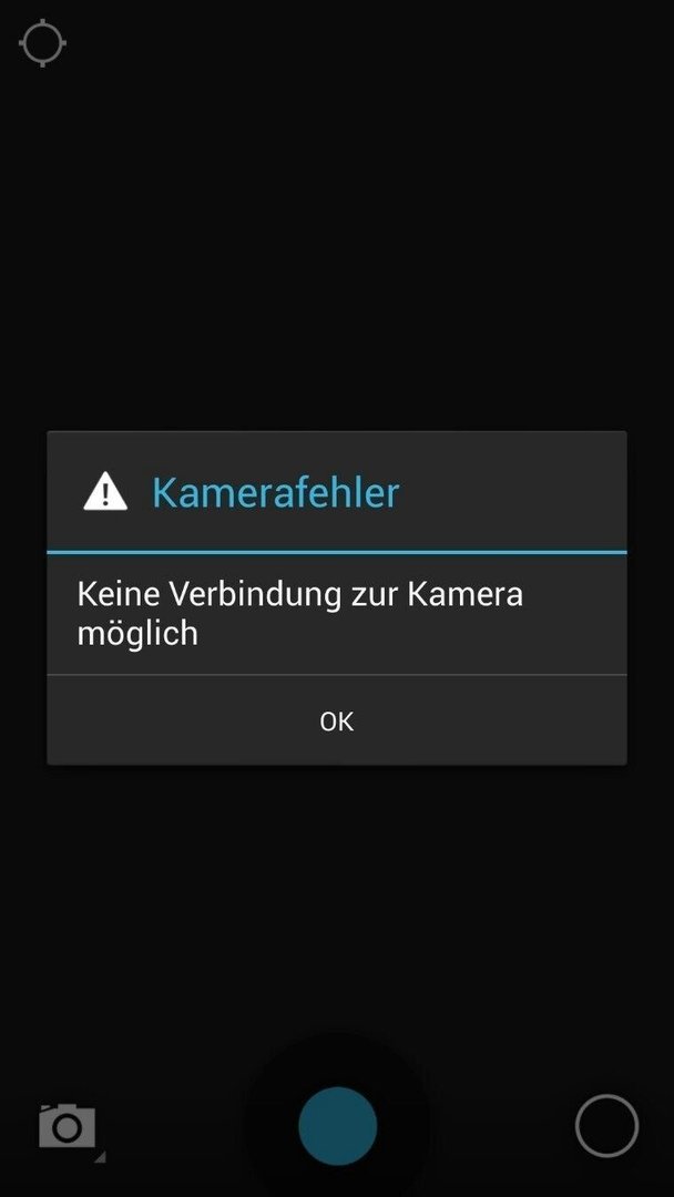

Hab gerade bemerkt, dass die Kamera nicht funktioniert...

@semmelbroesel: Meine Cam geht mit aktueller Nightly. Starte mal dein Handy neu.
MfG
Schon versucht, keine Wirkung...
Edit: neu geflasht, geht wieder...

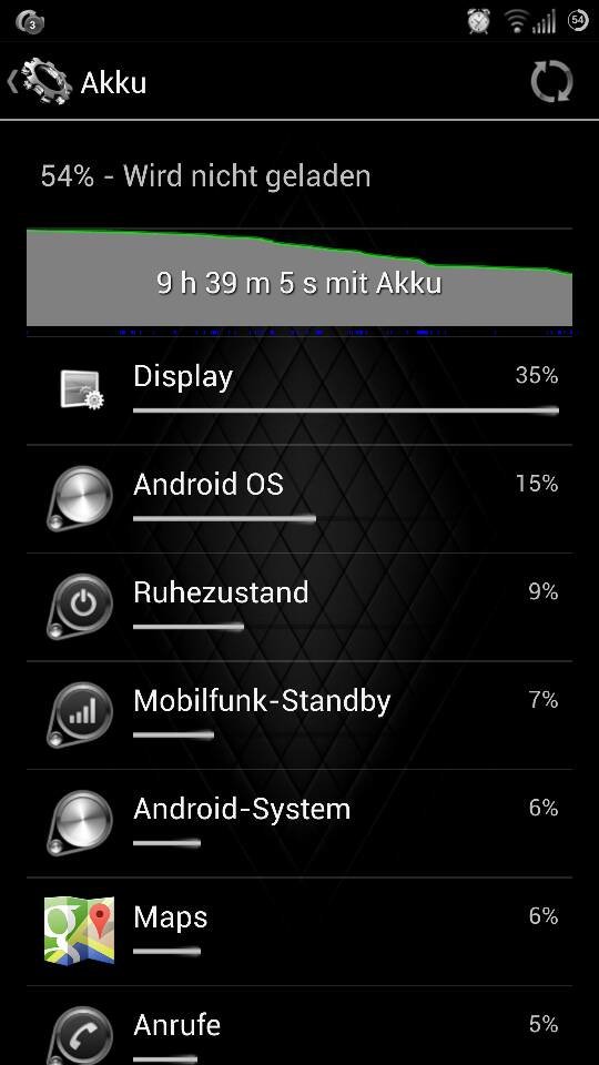

Mit der neuen Cm version hat sich der Akku Verbrauch vervielfacht. Vorher hatte ich auch so im schnitt 1% jetzt sind es 5%. Ka woran das liegt...
MfG

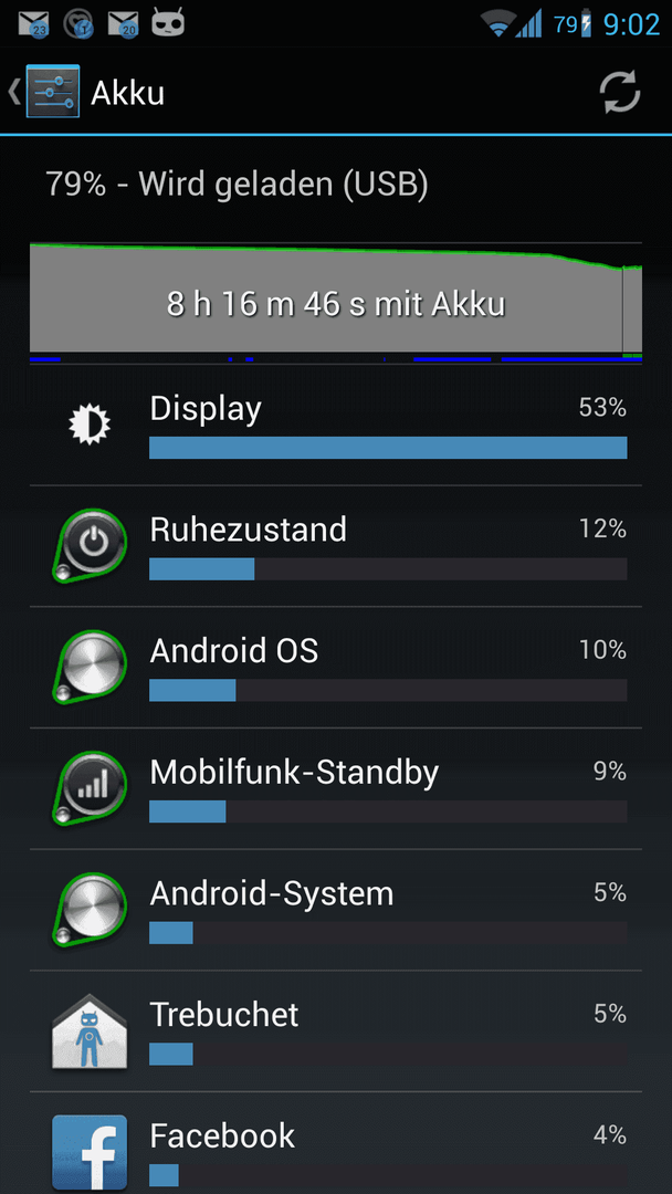

Gute Frage...poste mal die Auswertung in Einstellungen/Akku
Hast du NFC ausgeschalten? Den CPU Governor geändert?
Reaktionen: Dark-Noir

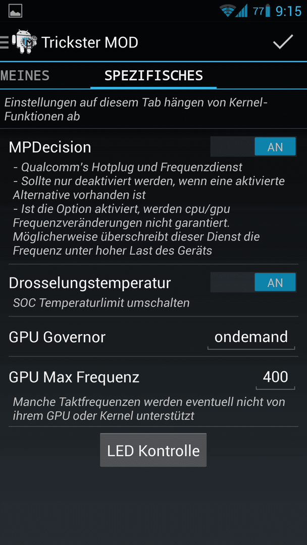

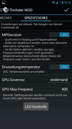

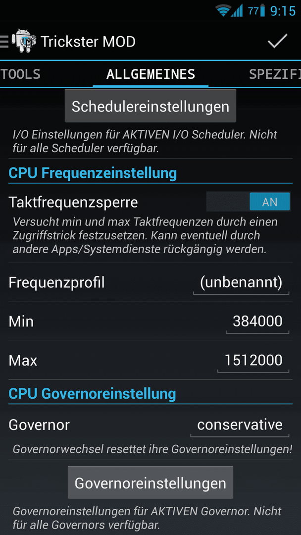

Und die Trickster Einstellungen?
Benutze nicht Trickster steige da nicht durch. Habe Antutu Cpu Master Pro, auch wegen dem hübschen Widget ;)
MfG
Ich würde an deiner Stelle trotzdem mal Trickster ausprobieren. Die CM Entwickler benutzen das auch.
Bei anderen Tools ist nicht gewährleistet das die Einstellungen beim booten gesetzt werden.
Der Governor wird dann zwar richtig angezeigt, jedoch nicht wirksam.
Und deine 5% Akku-Verlust pro Stunde riechen ziemlich nach dem "Ondemand-Bug"

So habe mal das Update gezogen, und wieder ist die CPU mehr auf 100% als alles andere.
Habe etwas Festgestellt, mein CPU war immer so bei 100% dann habe ich mal kurz den Governor auf ondemand gestellt und der cpu wert ging gleich runter.
Nun habe ich den CPu wert wieder auf Conser. stehen und die Cpu Arbeitet nun deutlich besser
nach ein Paar Minuten, spinnt die CPU wieder und klebt an der 100 % ;o(
Jemand nen Tip
Selbst mit Trickster muss man nach einem Update ein paar mal den Governor wechseln bis "coservative" richtig läuft.
