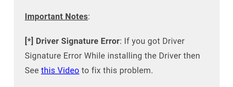

Ich bekomme den qualcomm treiber nicht installiert. Ich habe zwar ein unbekanntes gerät und dem könnte ich vielleicht auch irgendwie einen Treiber zuweisen, ich weiss nur nicht welchen.
Ich habe vier Treiberdateien zur Auswahl:
qcfilter.inf
qcmdm.inf
qcser.inf
qcwwan.inf
qdbusb.inf (wenn ich die treiber v.1.0 installiert habe die man von oppostockrom laden kann)
Frage 1: Welche Datei sollte ich auswählen? Frage 2: Welches Gerät sollte ich auswählen?
Edit: Frage 1 und 2 geklärt (qdbusb und dann asl Hersteller die Inc. dann erscheint rechts in der Liste der QD loader 9008)
lässt sich dann aber nicht installieren wegen
Die digitale Signatur der für dieses Gerät erforderlichen Treiber kann nicht überprüft werden. Bei einer vor Kurzem durchgeführten Änderung an Hardware oder Software wurde möglicherweise eine Datei installiert, die falsch signiert oder beschädigt ist. Möglicherweise handelt es sich auch um schädliche Software einer unbekannten Quelle. (Code 52)
das hatte ich zwar vorher schon in den gruppenrichtlinien geändert aber windows scheint das nicht zu interessieren. Das zeug nervt, hoffentlich kommt bald der Durchbruch :)

Ich schätze die Treiber, die du installiert hast (2014 glaube ich), sind viel zu alt für dein Windows.
Hier sind die aktuellen USB-Treiber fürs Oppo find 7:
Download Oppo Find 7 USB Driver (official driver)
Der Link:

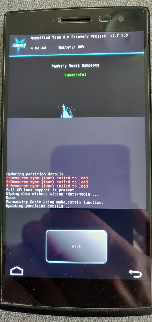

Edit: Ich habe in diesem Thread: Oppo find 7 X9006 X9007 X9076 X9077 Stock software den link zu dem dort verlinkten MEGA.NZ account entdeckt und dort erstmal alles gesichert.
Dann habe ich mich dazu entschlossen dem Oppo_Fin7_Find7a_Guided_partitiontool_v1.3 eine chance zu geben (guided hört sich gut an)
ich bin dem guide gefolgt und es hat auch alles geklappt, bis auf STEP7 , das installieren der Rom und den Gapps. Im installierten und immernoch funktionierenden Color Os 1.2.6 funktioniert nun auch der Zugriff auf den Speicher. Auch kann ich Fotos machen und speichern, was ja die ganze Zeit nicht ging. Wenn ich in der App "Dateien" den Tab "Speicher" wähle, wird mir angezeigt dass das Telefon über 98,39MB Speicher insgesamt verfügt und 93,25MB noch verfügbar sind. Die SD Karte wird mit 59,62 GB angezeigt, davon ca. 55GB verfügbar, das stimmt also.

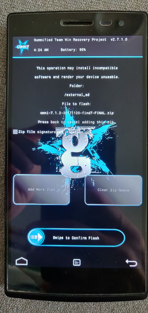

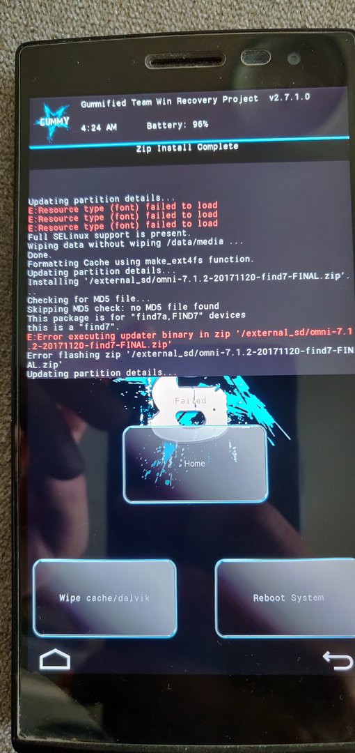

Der Fehler der Auftritt ist (siehe Bilder)
"This package is for "find7a,FIND7" devices
this is a "find7" "
Nun stellt sich die Frage wo ich das Image dazu bekomme den Fehler zu ignorieren oder wie ich das Oppo dazu bekomme zu behaupten es sei ein "FIND7" und kein "find7".

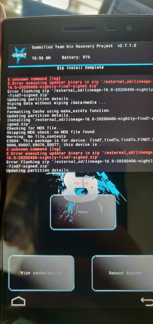

Edit 2: Habe gerade versucht das Lineage ROM zu flashen. Ebenfalls erfolglos, siehe Bild "4".

Hallo erstmal. Ich bin neu im Forum und benötige mal Eure Hilfe.
Ich besitze seit Jahren ein Oppo find 7 mit dem "aktuellen" COS 2-1-5i. Da jetzt immer mehr Apps nicht mehr laufen, habe ich mich entschlossen, ein Custom-ROM aufzuspielen.
Und jetzt merke ich, dass ich wohl zu spät dran bin. Ich habe das Forum schon in alle Richtungen durchsucht, muss aber feststellen, dass gerade für das Find 7 alle Links veraltet sind.
Was habe ich bis jetzt getan:
TWRP in der neusten Version aufgespielt. >funktioniert tadellos
Spiele ich ein neueres Custom Rom auf erscheint die Meldung meines Vorgängers bzw. ich lande im Bildschirm mit "Encryption unsecccessful".
Also habe ich versucht ältere Custom Rom aufzuspielen. Unjd hier kam ich bei omni-Rom zum Erfolg. Ich kann bis zur Version 6.0.1 flashen. Danach lande ich bei den Fehlern meines Vorgängers. Ich gehe nun davon aus, dass ich bei neueren Versionen an der 3GB Begrenzung scheitere.
Ich versuche nun kranpfhaft diese aufzuheben und wollte die partition.zip aus dem 3GB Begrenzungs Thread herunterzuladen und aufzuspielen. Leider ist der Link tot.
Kann mir hier noch jemand helfen? Wäre total nett.

Hallo BOotnoOB,
erstmal danke für Deine schnelle Antwort.
Zum Link 1: Ich möchte die 3GB Sperre aufheben. Da hilft in meinen Augen der 1. Link nicht, da er nur den Handyspeicher mit dem SD-Speicher zusammen führt.
Zum Link 2: Den kenne ich, aber auch hier führt der Download ins Leere.
Ich habe gehofft, dass noch irgend jemand das Script von coldbird hat. ;)
Ach ja. Habe in verschiedenen Foren gelesen, dass mit der COS 2.?.? das Problem behoben sein sollte. Dem kann ich leider nicht zustimmen. Auch mit meiner aktuellen COS 2.1.5i ist der Speicher noch getrennt.
Jetzt haben wir uns überschnitten. ;)
