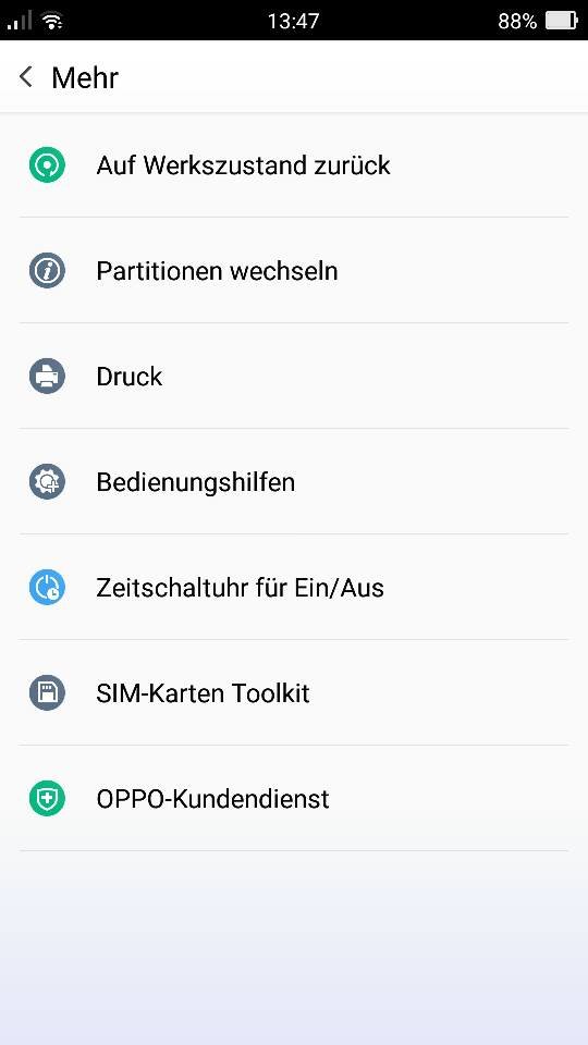

Es vergrößert deinen Speicher für Apps, war beim Find 7a vorher nur ca 3GB groß. Wenn man den Speicher zusammenführt, dann hat man etwa 10GB für Apps zur Verfügung. Kann man unter Einstellungen - Mehr - "Partitionen wechseln" machen.

Alles ok bin drin, hat alles geklappt. Macht nen guten Eindruck.....
