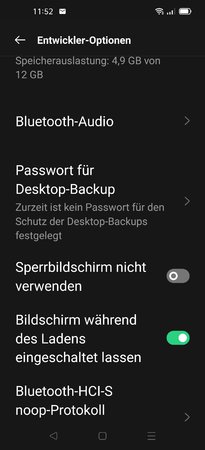

Die Verbindung zwischen dem Smartphone und meinem Seat Leon klappt zwar jetzt wieder, aber das Android Auto einfriert wenn sich der Bildschirm des Oppo ausschaltet, ist leider immer noch nicht behoben.☹ Bei Android 10 hatte das alles noch funktioniert.
Bei mir mit C.63 noch AA ohne Funktion.
Stand auch nichts dazu im Changelog.
Also weiter warten.
Bei mir hat Android Auto nach gestrigem Update wieder funktioniert, allerdings wie bei anderen, sobald der Bildschirm gesperrt ist, friert AA ein.
Die Probleme mit flackernden und einfrierenden Display bei Maps kenne ich. Hängt mit dem Abschalten des Displays am Gerät zusammen. Kann man umgehen in dem man den Entwicklermodus öffnet und den Punkt Bildschirm während des Ladens eingeschaltet lassen auswählt. Seitdem funktioniert alles. Screenshot_2021-03-18-11-52-39-99.jpg

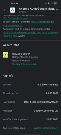

Welche AA Version hast du?
@hesse1971
