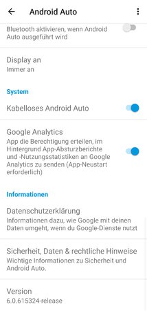

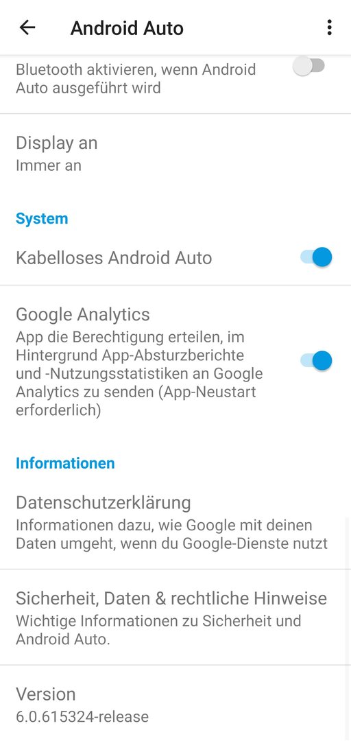

Als Workaround in der AA App in den Einstellungen "Display an" > "Immer an" einstellen.

Auch mit aktueller Version nicht behoben.
