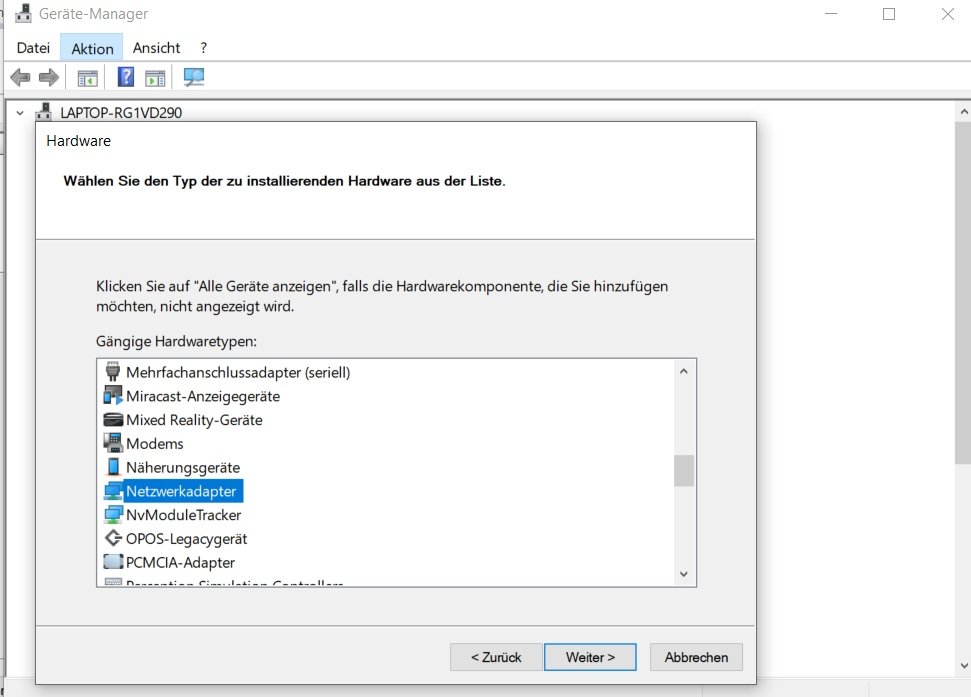

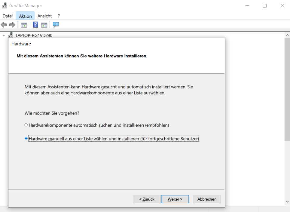

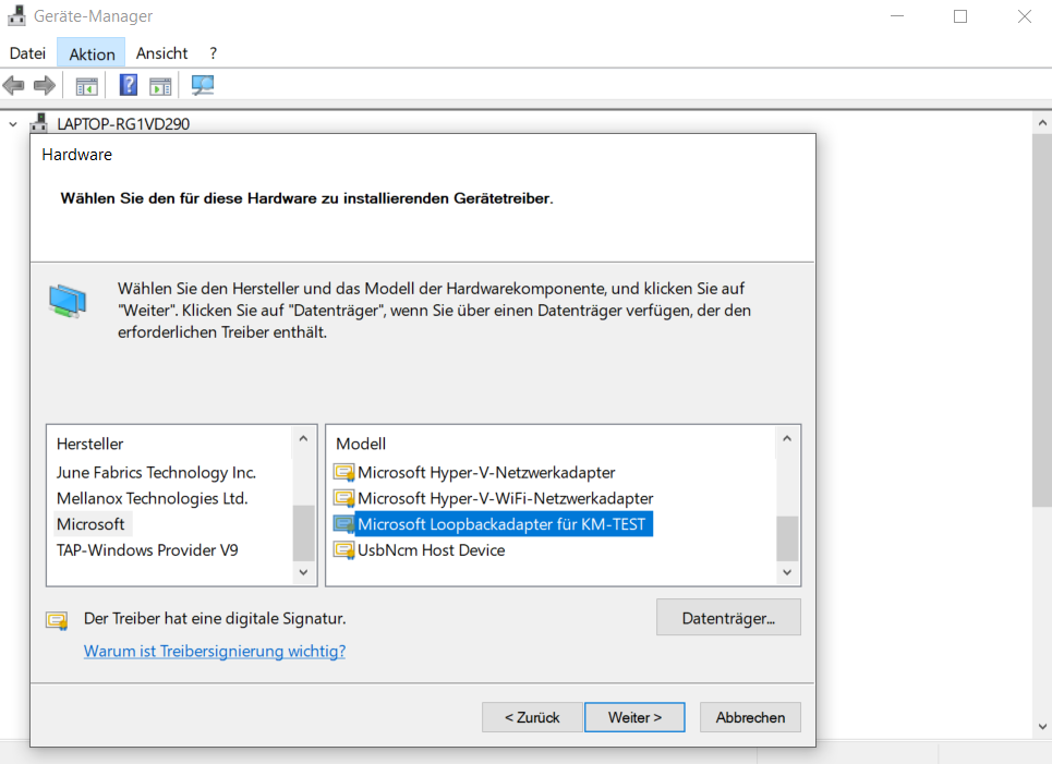

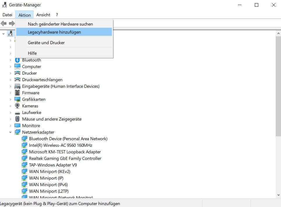

Ausgehend davon, dass ihr ein Gerät mit der in Deutschland verfügbaren aktuellen Software habt, muss wie folgt vorgegangen werden (habe ein paar Bilder zur Veranschaulichung angehängt):
1. das Programm aus dem Anhang dieses Posts herunterladen (Achtung: bei mir meldete Firefox, dass die Datei angeblich einen Virus enthält - ich habe die dann nochmal gescannt und es wurde nichts gefunden!) und entpacken

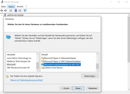

2. den Microsoft Loopback Adapter installieren. Hierzu zunächst den Geräte-Manager aufrufen, dort dann oben auf "Aktion" und dann "Legacyhardware hinzufügen" (sollte dieses Feld nicht zur Auswahl stehen, müsst ihr zunächst ein Stück weiter unten auf den Namen eures Computers/Laptops klicken, der ganz oben in der Liste steht!). Im ersten Fenster einfach auf "Weiter", dann "Hardware manuell aus einer Liste auswählen", in der Liste, die dann erscheint auf "Netzwerkadapter". Dort dann links bei Hersteller auf Microsoft, rechts in der Modellliste auf "Microsoft Loopback Adapter für KM-Test".

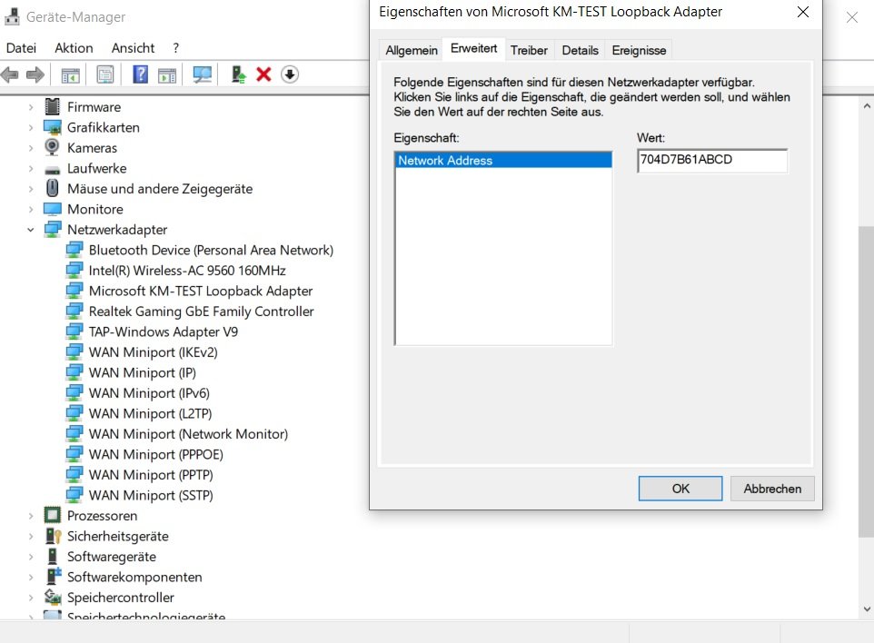

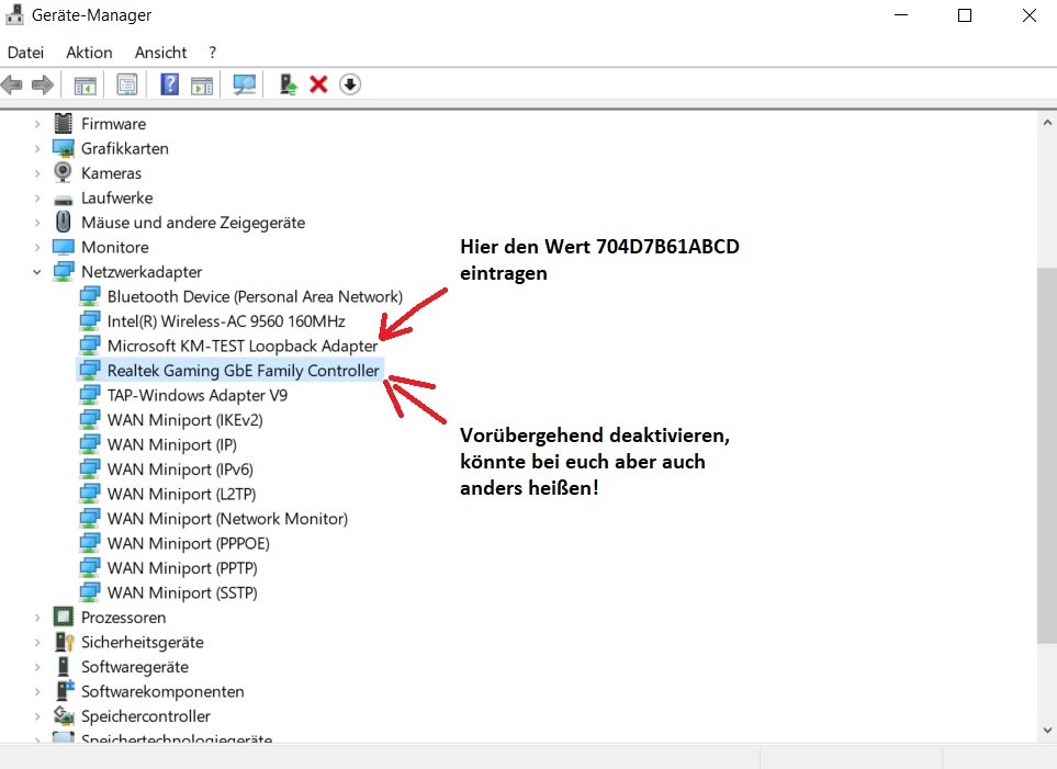

3. Ist der Loopback Adapter nun in der Liste eurer Geräte vorhanden, müsst ihr zunächst euren eigentlichen Netzwerkadapter vorübergehend deaktivieren. Bei mir heißt dieser "Realtek Gaming GbE Family Controller", bei euch könnte er aber auch ganz anders heißen, hierzu kann ich leider keine allgemeingültige Anweisung geben. An dieser Stelle gehen nun die Meinungen etwas auseinander, ob zusätzlich beim Loopback-Adapter in dessen Einstellungen unter dem Reiter "Erweitert" bei Network Adress der Wert 704D7B61ABCD eingetragen werden muss, oder nicht. Beide Varianten sind an der einen oder anderen Stelle auf XDA nachzulesen und bei mir z.B. funktionierte es auch mit diesem Wert, bei anderen wiederum nur OHNE. Daher der Einfachheit halber zuerst mal de nächsten Schritt ohne und falls das nicht klappt mit probieren.
