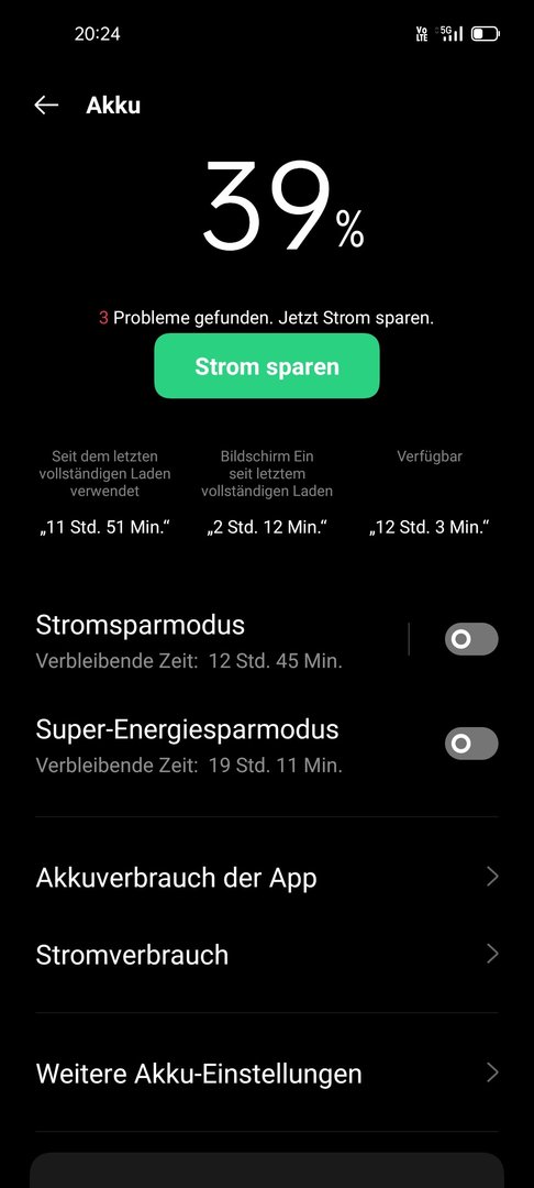

Guten Tag Zusammen
Ich bin sehr neugierig was ihr vom Akku haltet und was für Erfahrungen Ihr so habt. Ausserdem vielleicht Tipps und Tricks um durch den Tag zu kommen.
Also ich bin gar nicht zufrieden und verstehe es nicht. Hatte vorher ein Huawei P30 mit eine 3600er Akku. Dieses Akku schaffte es 1 bis 1 1/2 Tage.
Beim Oppo wenn ich es um 8.00 morgens vollgeladen habe habe ich um 20.00 bereits nur noch ca- 45 %.
Also ich komme kaum durch den Tag. Wie Ihr auch auf dem Bild sehen können ist die Zeit kaum realistisch. Geht gar nicht auf.
Wie ist es bei euch so?
Ich weiß nicht, ob du dein P30 auch im Schlaf vor 8Uhr und nach 20Uhr benutzt hast, aber für mich sieht das (ich komme vom P10) gut aus.
Den Satz "Also ich komme kaum durch den Tag." verstehe ich nicht.
20Uhr noch fast halbvoller Akku. Da schaffst du doch den Tag problemlos.
Ich gebe nichts auf die Angaben im von dir geposteten Akku Menü. Gerade wenn das Phone neu ist, ist die Aussagekraft als relativ gering einzuschätzen. Ich verlass mich da mehr auf das "erlebte" Ergebnis, und da komme ich auf zwei Tage bei normaler Nutzung.

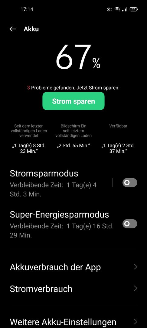

@giardina77 Deine Zeiten finde ich nicht sonderlich gut. Schau doch mal ob dir eine App den Akku leer saugt.Screenshot_2021-05-15-17-14-41-03[1].jpg
Danke vielmals für die Antworten. Werde es beobachten. Irgendwie habe ich das Gefühl das es nur um mein Oppo geht. So wie Ihr das beschreibt wäre ich nämlich auch zufrieden.
Habe nun in den Einstellungen geschaut aber keine App saugt mir den Akku leer.
Gibt es eigentlich noch eine detailliertere Ansicht des Akkuverbrauchs? Also so wie man das sonst kennt (zumindest ich :D), mit einem Graphen?

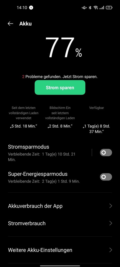

Das ist von heute 77% Akku und schon 2 Std DOT
Habe aber mein Display meist auf 75-100% Helligkeit stehen. Und immer Darkmode an... Wenn man das Hochrechnet dann sind es ca 7-8 Std DOT. Im Vergleich zum Pro deutlich besser.

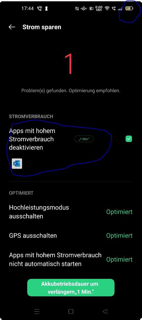

Also hier der Screenshot, eben mit dem Batteriesymbol in Orange und obwohl empflohlen wird Outlook zu schlieen, läuft es gar nicht .... also wenn so ein mining virus wäre, woran könnte man das erkennenoder eliminieren? Danke vielmals

@PrinzessinT nur das Accubattery die Kapazität auf die hälft schätzt, da sie es immer noch nicht auf die Kette bekommen, dass viele Smartphone 2 Akkuzellen haben, und endlich mal ein Update für die App bereitstellen. Dadurch sind alle anderen Werte total verfälscht. Das NEO hat 2 Akkuzellen.
@Harti0204
irgendwas muss da sein. Der Hochleistungmodus wurde bei dir Optimiert. bei mir ist er komplett ausgeschaltet. Außerdem kannst du mal Probieren die Einstellungen zurückzusetzten. Dabei werden nur Einstellungen auf Standart zurückgesetzt ohne Werkseinstellungen.
Wenn das immer noch nicht hilft gibt es einen Punkt: heruntergeladene Apps und zugehörige Daten löschen und sonst Factory Reset.
