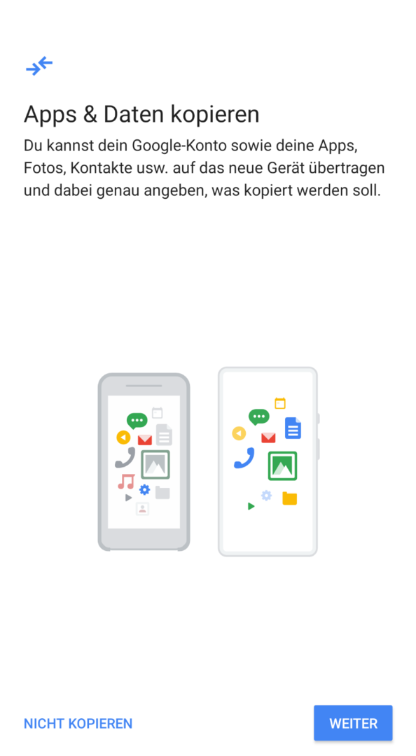

habe nun ein wipe gemacht und beim neueinrichten kann ich die installiere apps von der google sicherung nicht wiederherstellen..habe überall gesucht aber nichts gefunden...möchte lediglich alle installierte apps aus der letzten sicherung neu installieren

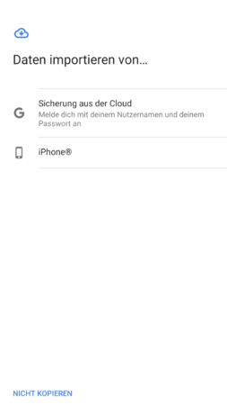

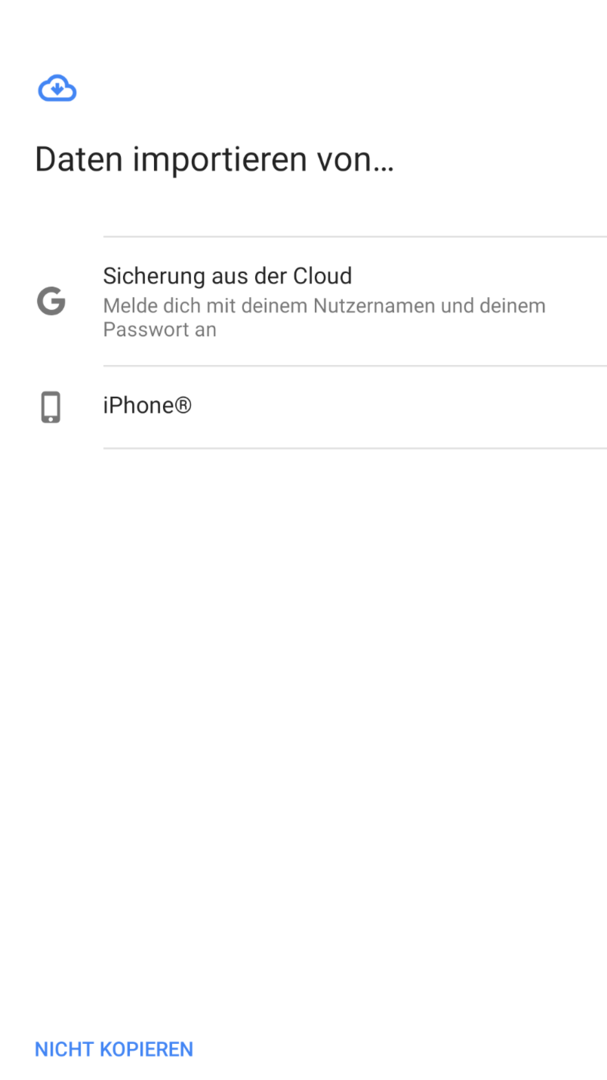

@dome_88 Während der Einrichtung kommt so ein Screen:
Dort auf "weiter" und es folgt in etwa so ein Screen:
Der sollte dann selbsterklärend sein.
Reaktionen: dome_88
vielen dank
dachte, diesen schritt sei nur für die übertragung von daten aus dem alten gerät
doof dass man dies im nachhinein nicht durchführen kann
@dome_88 Im Play Store sollte aber auch eine Option sein. Geh mal zu "Apps und Gerät verwalten".

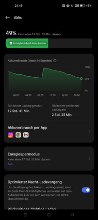

wieder stabile werte..wenns so bleibt bin ich sehr zufrieden :)

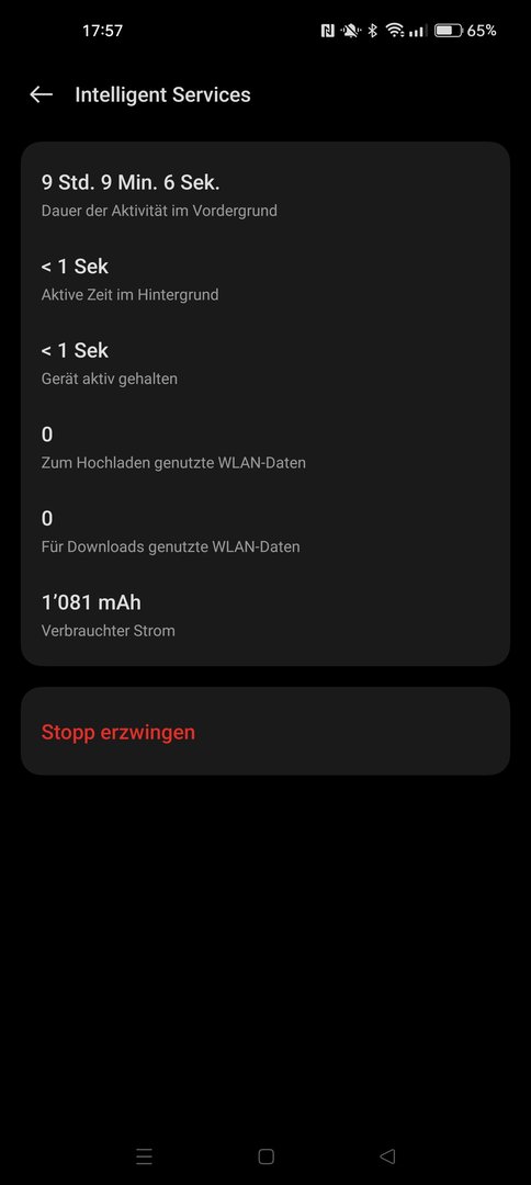

schon wieder diese intelligent service 🤬

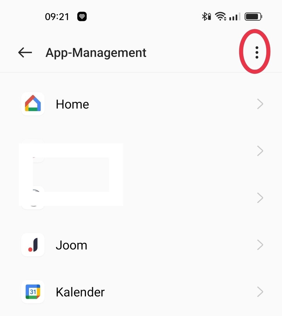

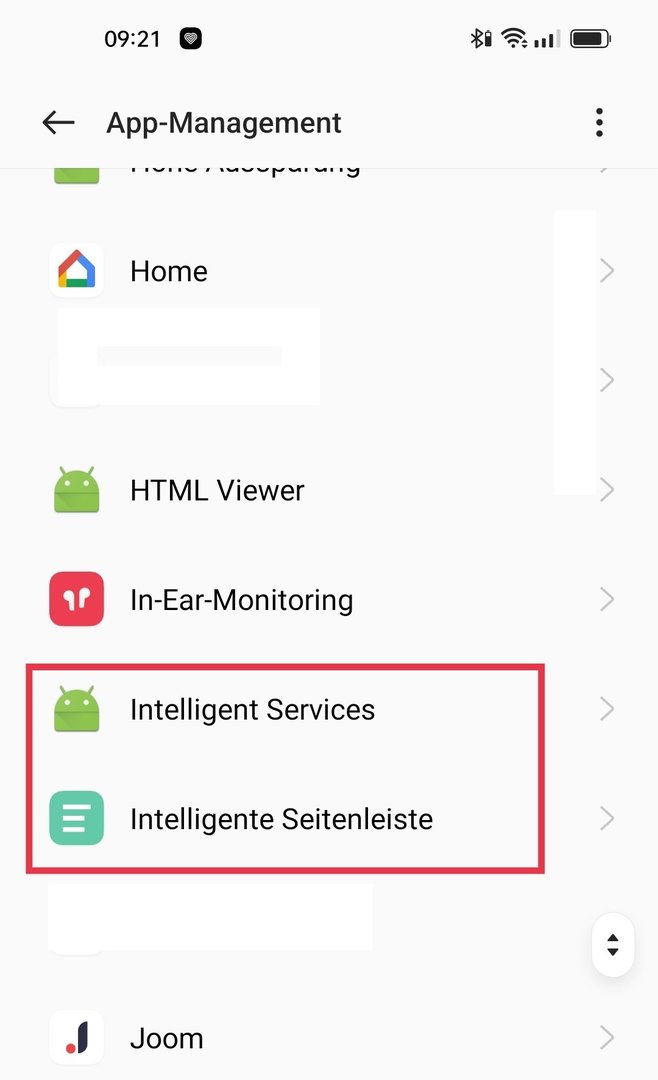

Im App Managent über die drei Punkte auch die "System Apps anzeigen" setzen und die "Intelligent Services" sind da....
Nach "Intelligent Services" suchen...
ja aber so sehe ich nicht welche app den hohen akkuverbrauch verursacht
Einfach mal in den Einstellungen der beiden APPs nachsehen, ob Etwas zur Event Benachrichtugung (Ton, Vibration,... es gibt ja keine LED dafür) gesetzt ist und bei irgendwelchen Events genutzt wird (irgenwann ist auch ein großer Tank vom Rüttler auch mal leergrüttelt).
Ansonsten einfach mal hart das "Eventkino" stoppen und den Akku Verbrauch beobachten.

komisch ist auch, dass es konstant aktiv ist:
wie sieht es bei euch aus?
