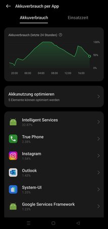

Was steht denn als erstes unter deinen Verbrauchern?
Habe auch das Problem, bei mir sind das die intelligent Services. Habe die Beta drauf und habe keine Ahnung wie ich die beenden kann.

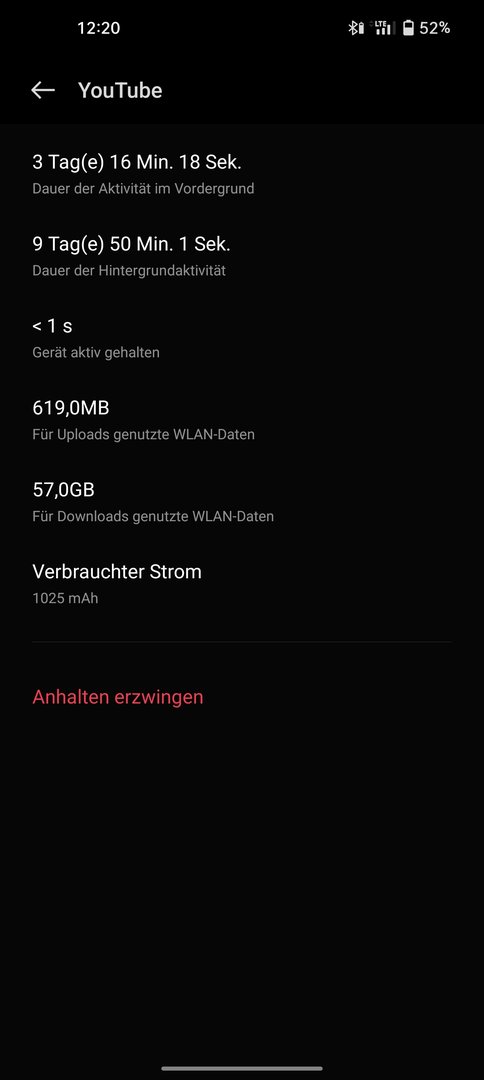

@Samsung2Oppo ist das richtig so? Oder muss man die Hintergrundaktivität beenden? Ich habe kein Plan...

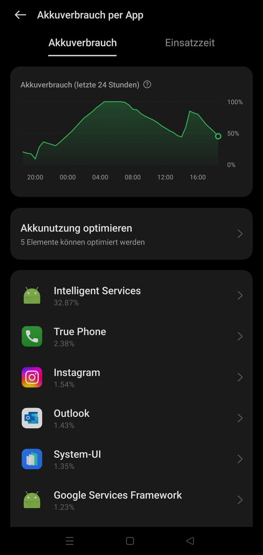

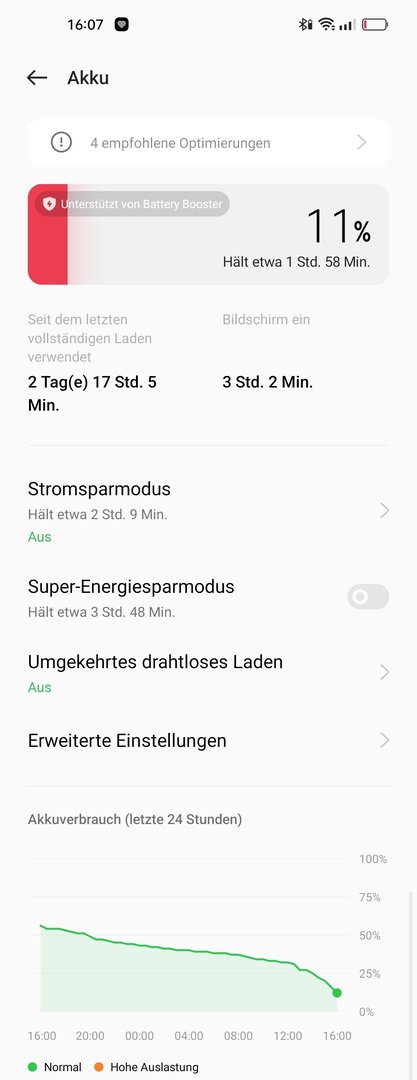

@beytox67:
Das sollte jeder selber entscheiden ob man es lässt oder nicht. Mein X5P wird abends vorm Weglegen immer noch mal via manuellem Akkucheck der letzten 5 Std. (der Zeitfenster-Schieber ist ja einfach zu setzen) auf hungrige Apps gecheckt und die Apps entsprechend (solange nicht essentiell wichtig) gestoppt.

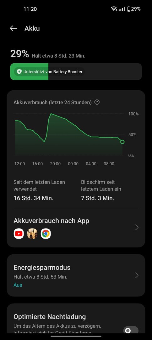

@Samsung2Oppo wie machst du diesen Akkucheck? Wo finde ich das? Bei mir gibt es definitiv eine App die im Hintergrund mein Akku saugt. Ich bin z.b heute um 10.40 Uhr aus dem Haus mit 70%.
Habe jetzt 47%.
Das kann doch nicht normal sein. Habe es aber auch fast durchgehend genutzt muss ich sagen.
Displayhelligkeit ist bei mir auf Auto und ca bei 50%.
Oder es liegt wirklich daran das ich einfach ein Poweruser bin...bei 5000mah erwartet man aber mehr...

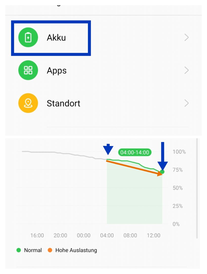

@beytox67:

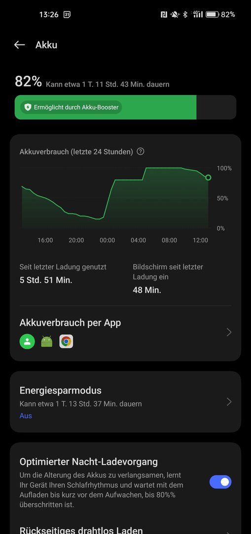

In den Einstellungen geht man das Menü Akku und dann mit Finger das gewünschte Zeitfenster markieren... IMG_20220912_140613.jpg

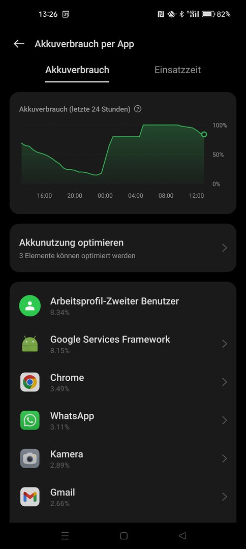

@android_user13 diesmal sieht es vernünftig aus, kein Plan weshalb es jetzt so lange durch hält. Muss aber auch sagen, Helligkeit ist Auto, also eher wenig gewesen. BT, Mobile Daten,GPS hab ich nicht genutzt und nicht telefoniert.

habe gestern mein oppo auf android 13 aktualisiert und habe nun einen extremen akkuverbrauch.
an erster stelle steht bei mir "intelligent services"
kann mir jemand evtl sagen was das ist?
danke
Hatte ich in der Beta auch. Gibt keine andere Lösung wie Werkseinstellung. Leider!

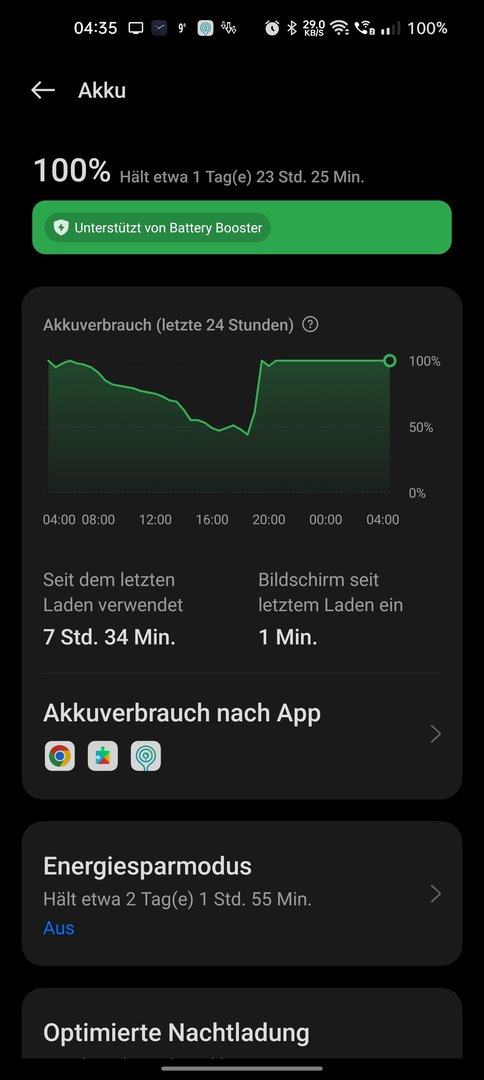

Ich habe einiges versucht. Den Dienst beenden hat nix gebracht und nach der offiziellen A13 blieb dieses Phänomen. Bis eben zur Werkseinstellung. Ich habe bei mir die Beta in Verdacht, wegen nach Hause telefonieren.
Akku hielt keine Stunde Display on.

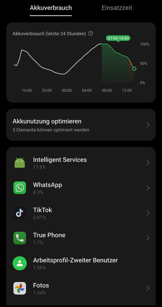

Screenshot_2022-09-30-04-35-07-47_0ba066473b79d6e213a1f6f52505e2ee.jpgso sieht es nun aus.

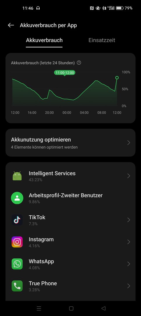

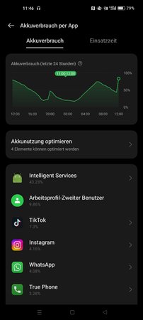

Screenshot_2022-10-03-13-26-11-26_0ba066473b79d6e213a1f6f52505e2ee.jpg Screenshot_2022-10-03-13-26-23-45_0ba066473b79d6e213a1f6f52505e2ee.jpg
Reaktionen: Insel01
schon wieder intelligent services 😡
wie finde ich heraus, was es genau ist?
