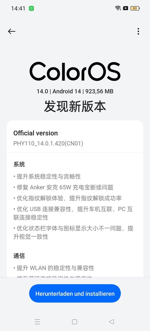

Frage jetzt wo alles in deutsch ist wird mit beim Update changelog alles in chinesisch angezeigt kann man das auch in deutsch umstellen
  • Screenshot_2024-03-01-14-41-17-85_9492aa3750dca76abb7c25b39a5f1e8e_024247.jpg
@Chupacabra83 Stell mal die Sprache in Morelocale 2 auf englisch um. Dann bekommst du den changelog zumindest auf englisch. Oder du kopierst gleich den Text und jagst ihn durch den Translator 😉

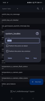

Habe seit ein paar Tagen ein X7 Ultra. Mit folgender Anleitung bekommt man auch in den Einstellungen fast alles auf Deutsch.
Where is the Find X6 Pro thread here, please?

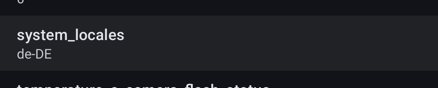

In Setedit habe ich unter "system_locales" von en-US auf de-DE geändert.
Apps sind auch alle auf Deutsch. MoreLocal2 habe ich nicht benutzt.
Reaktionen: Dan99, Tony99, Vertigo2xlc und eine weitere Person
@Hennessy vielen Dank für den Tipp.
Könntest du vielleicht ein kleines Video machen wie du es gemacht hast und die APK verlinken.
Die Bearbeitung muss man nach jedem Firmware Update machen?
LG

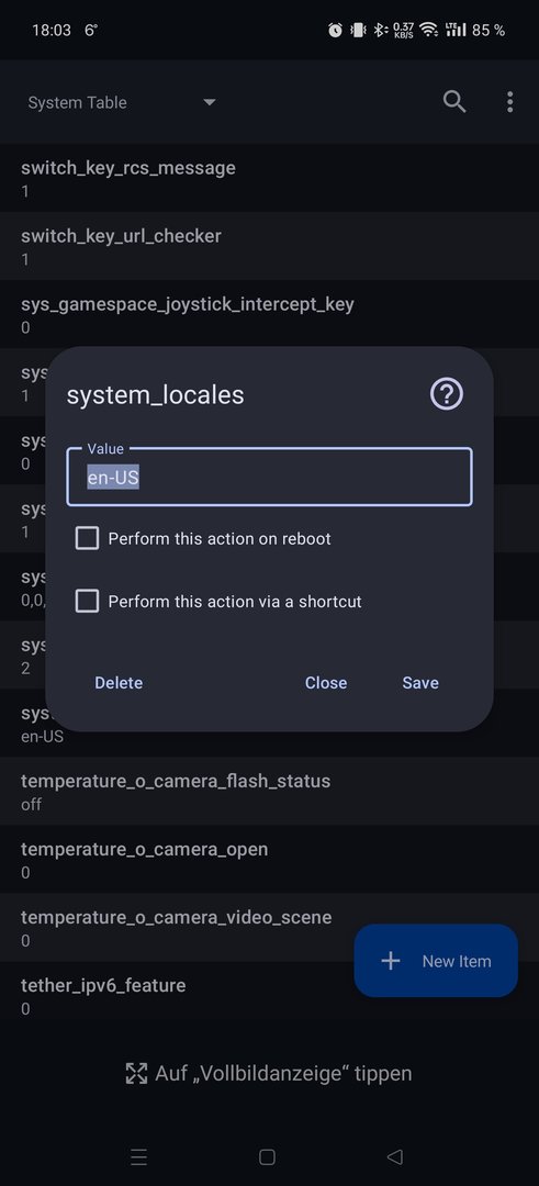

Hier noch ein Haken setzen oder einfach auf Save klicken und Neustart??
@pill habe einfach "Save" gedrückt ohne Haken und Neustart.

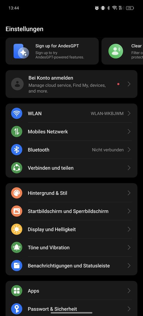

Beim installieren der Settings Apk kommt irgendwas von ist schon vorhanden. Dann auf Reinstall oder so Ähnlich klicken.
Die Apps habe ich ich problemlos hin bekommen. Das System ist weiterhin englisch.
In dem Beitrag steht noch was von einer Oxygen apk, die installiert werden soll...
@Vertigo2xlc ja das musst Du noch machen. Siehe mein letzter Post
Reaktionen: Vertigo2xlc
Jetzt hat es gekappt, danke 👍
Reaktionen: pill und Hennessy
Bei mir auch 😉
Danke

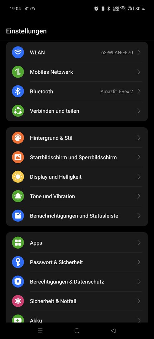

Theoretisch klappt das jedesmal solange nichts in den Einstellungen gemacht wird??
@pill das muss man mit der Zeit sehen.
Ich hatte heute morgen das OTA Update auf 14.01.600 gemacht und die Einstellungen blieben erhalten.
Finde das eine super Lösung. Hier und da ist noch auf Englisch, aber der Großteil ist Deutsch 😀
Reaktionen: pill
Und es bleibt auch nach einem Neustart erhalten. Bei Morelocale muss man jedes mal erst wieder auf deutsch stellen.
