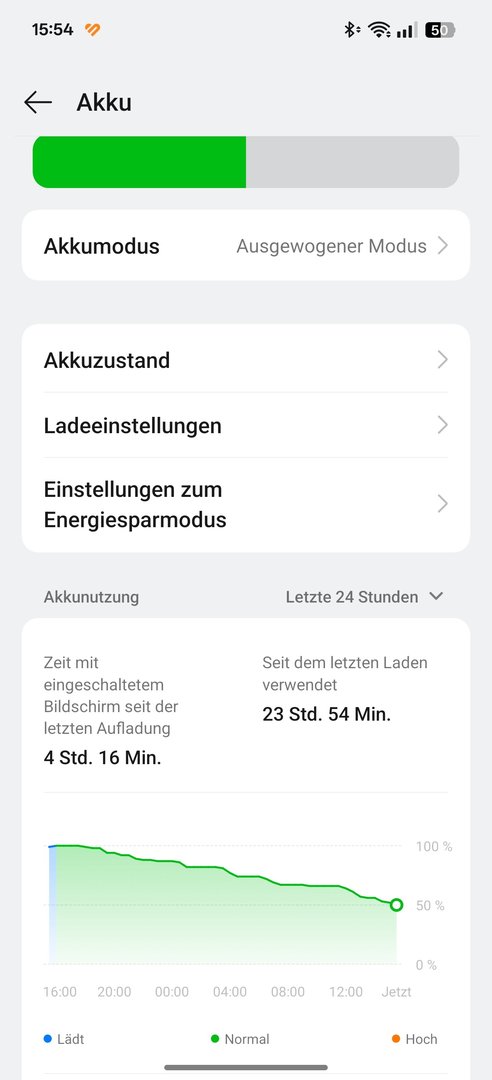

Nach ziemlich genau 24 Std. Laufzeit nach der letzten Akkuladung und 50% Restakku, sieht es bei mir so aus.
Hatte heute Nachtschicht und das Handy wurde durchgehend über den Tag/ Nacht benutzt. Schlaf 4 Std. bis jetzt.
Mfg
Simon

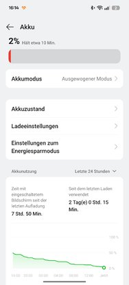

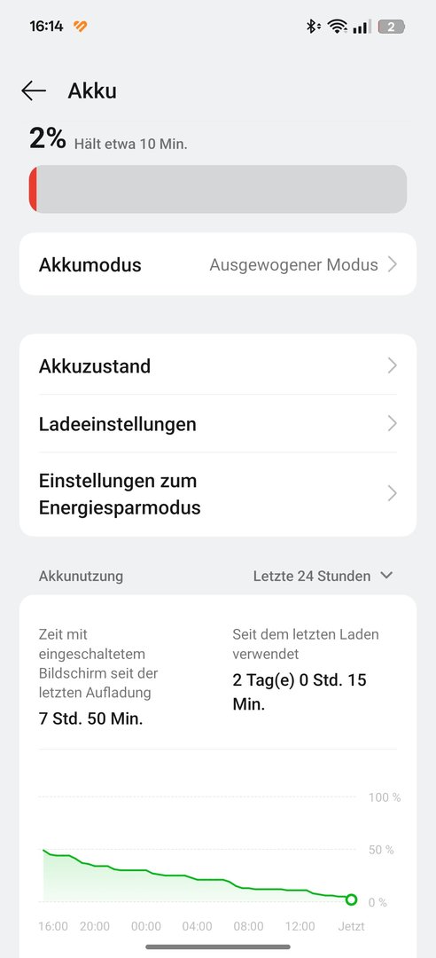

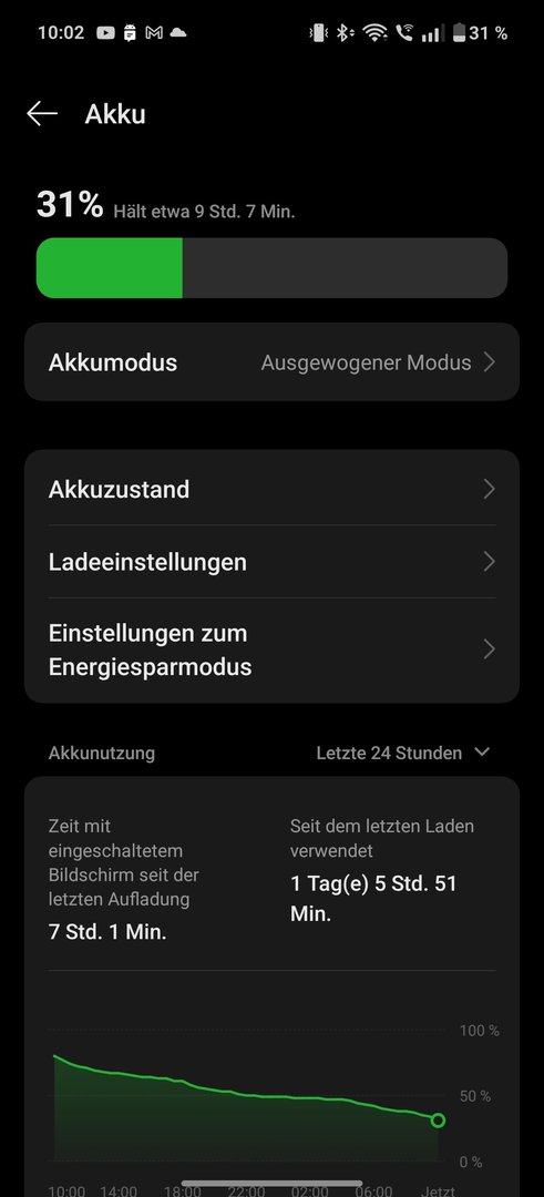

Und hier der Abschluss der zweiten vollständigen Akkuladung nach 48 Std. Benutzung. Dazwischen wieder eine Nachtschicht mit sehr wenig Schlaf am Tag.
Mfg
Simon

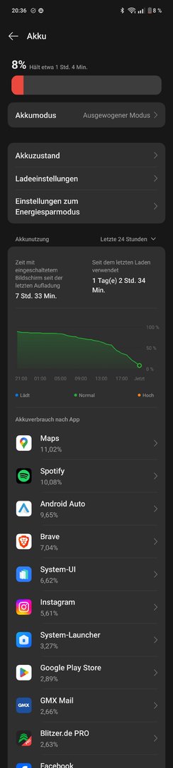

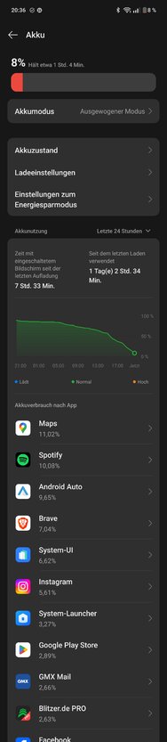

Hab nun in über 24 Stunden fast eine Ladung verbrauchen können. War aber viel Android Auto Wireless dabei. Bin zufrieden.
Negativ: Android Auto wireless zählt die Zeit bei SOT / DOT weiter, obwohl das Display am Handy aus ist.

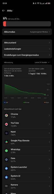

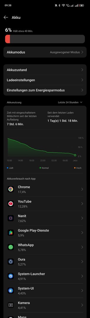

Mein Akku Verbrauch. Ist im Prinzip sehr gut - ich hab nur das Problem, dass die PlayDienste unfassbar am Akku saugen (sieht man im Screenshot nicht da ich zwischendurch mal die Daten der PlayDienste App gelöscht habe). Verbrauch laut Akku App über 1000mah.
Da passt was nicht

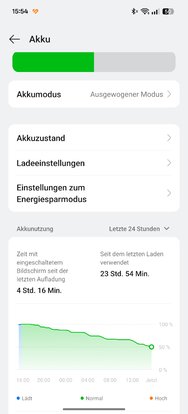

Bisher nur einmal vollgeladen. Gestern in der früh, wo ich auch die Ladewerte gemessen habe.
Alles Aktiv, 120 HZ auf hoch. Ca. 10 Stunden mobile Daten und 4 Stunden Musik über Tidal gestreamt.
Vom Gefühl, Verbraucht das Oppo viel Akku beim Musik streaming inklusive Bluetooth. Aber das muss ich noch genauer beobachten. Und selbst wenn, bin trotzdem sehr zufrieden.
