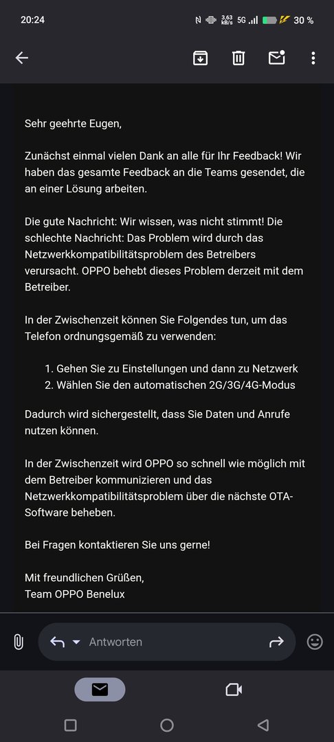

Die Email hab ich gerade bekommen.

Sie meinen den Fehler indentifiziert zu haben. Dann hoffen wir mal das die Behebung fix geht.

Kann denn so was zeitnah gelöst werden oder wird das eine langfristige Sache ? Hatte so was noch nie . Bin noch neu bei Android, was ist denn OTA Update ? 😅
Zunächst einmal vielen Dank an alle für Ihr Feedback! Wir haben das gesamte Feedback an die Teams gesendet, die an einer Lösung arbeiten.
Die gute Nachricht: Wir wissen, was nicht stimmt! Die schlechte Nachricht: Das Problem wird durch das Netzwerkkompatibilitätsproblem des Betreibers verursacht. OPPO behebt dieses Problem derzeit mit dem Betreiber.
In der Zwischenzeit können Sie Folgendes tun, um das Telefon ordnungsgemäß zu verwenden:
  1. Gehen Sie zu Einstellungen und dann zu Netzwerk
  2. Wählen Sie den automatischen 2G/3G/4G-Modus
Dadurch wird sichergestellt, dass Sie Daten und Anrufe nutzen können.
In der Zwischenzeit wird OPPO so schnell wie möglich mit dem Betreiber kommunizieren und das Netzwerkkompatibilitätsproblem über die nächste OTA-Software beheben.
Bei Fragen kontaktieren Sie uns gerne!
Mit freundlichen Grüßen,
Team OPPO Benelux"

@Devito93 OTA steht für Over the Air. Heißt Es kommt dir per Netz ins Oppo geflattert.
Reaktionen: Devito93 und lazymaster
