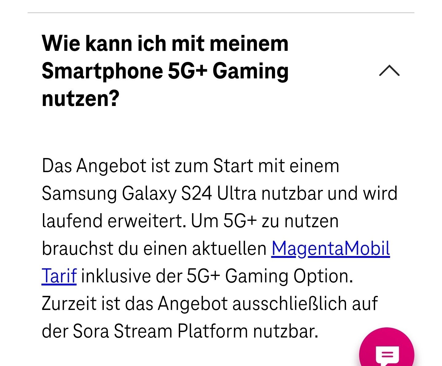

@MMI Wo gibt es diese Liste, ich habe dazu nichts gefunden.
Außer das die Voraussetzungen ein aktueller Magenta Mobil Tarif und ein S24U ist.

Das habe bei der Telekom dazu gefunden
Reaktionen: marcodj und lazymaster
5G SA bei der Telekom geht auf zB einen iPhone 16 (Pro), Galaxy 24 Reihe, Pixel 9 Reihe.
Oppo fehlt da, ist aber auch logisch da Oppo beim Start von 5G SA nicht in DE vertreten war.
Wenn ich jetzt ein Oppo kaufen würde oder hätte, würde ich die 5G SA Option, sprich Gaming+ Paket, nicht dazubuchen sondern bzw wieder abstellen wenn 5G Probleme macht (da das Paket ja kostenlos ist geht das ohne großen Aufwand) und abwarten ob die Telekom da noch ein Update bringt oder Oppo - je nachdem wo es hakt.
