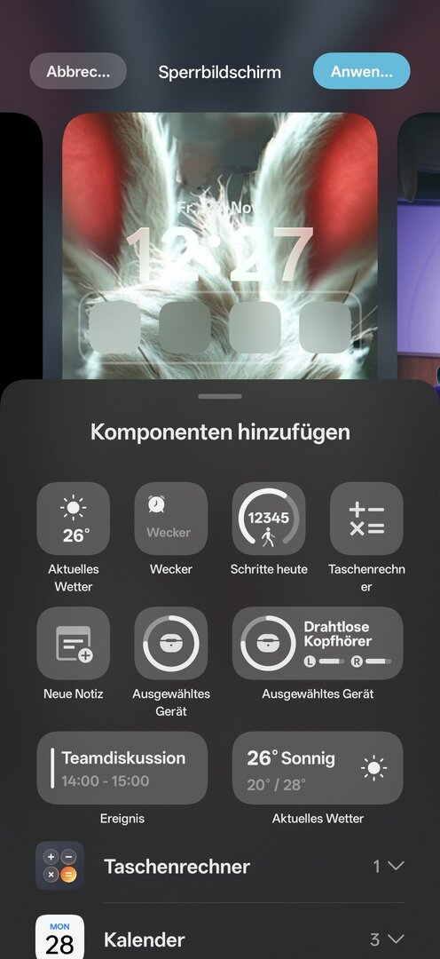

Widgets auf dem Lockscreen des Oppo Find X9 Pro funktionieren nicht
  • 33 Antworten
Hab ja ein paar Regionen durch, bin wieder bei APC. 🤣🥳
Ich fasse das mal kurz zusammen.
Region EU funktioniert nicht. Bei Indien, Malaysia und Asia Pacific funktioniert das mit den Widgets.
