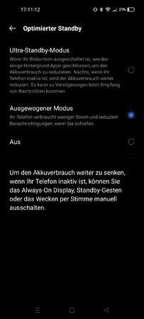

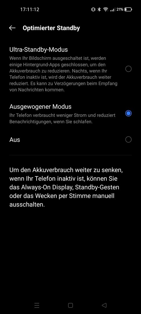

Ich hab beim Realme 7pro jetzt das Update auf Realme UI 2.0 auf Basis colorOS11/Android 11 bekommen, das hat diese neue Funktion beim Akku, welche man auf "Aus" setzten kann. Vielleicht hilft das weiter, Menü müsste bei Oppo ähnlich aussehen.
