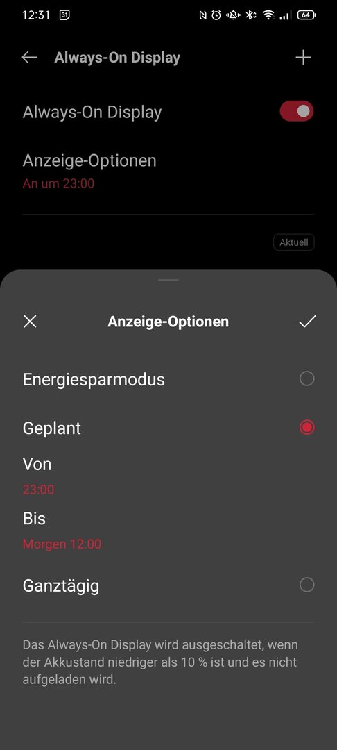

Da ich unlängst beim aufräumen einen schicken Smartphoneständer gefunden habe, habe ich beschlossen, meine 220V Schlafzimmeruhr zu entsorgen und stattdessen das Reno2 die Aufgabe der Zeitanzeige übernehmen zu lassen. Hatte mich vorher nie für Always-On interessiert, weiß somit auch nicht, ob das Problem schon immer besteht oder erst seit ColorOS 11. Wenn ich nachts aufwache, ist das Display aus, aktiviere ich das Gerät, sind da meist empfangene Nachrichten auf dem Sperrbildschirm. Dann geht das Gerät wieder normal in den Always-On Modus und beim nächsten aufwachen ist das Display wieder aus.
Habe es mit den Einstellungen "Ganztägig" und "Zeitgesteuert" probiert, immer das gleiche Ergebnis, mir ist so, als sei die Option "Energiesparmodus" weiterhin im Hintergrund aktiv, trotz Abwahl.
Kann jemand dieses Verhalten bestätigen?
Vielleicht noch irgendwelche Energiesparfunktionen unter "Akku" aktiv? Z.B. Stromsparoptionen?
@Casshern , nein, garnichts, ich verwalte die Energieeinstellungen auch komplett selber. Und sollte da noch irgendwas sein, wäre ein Hinweis vom System ja eigentlich nett. In meiner Welt heißt "Always-On" auch always on. Somit gehe ich von einem Bug aus und muss wohl mal wieder den Oppo Support bemühen.

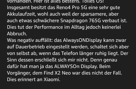

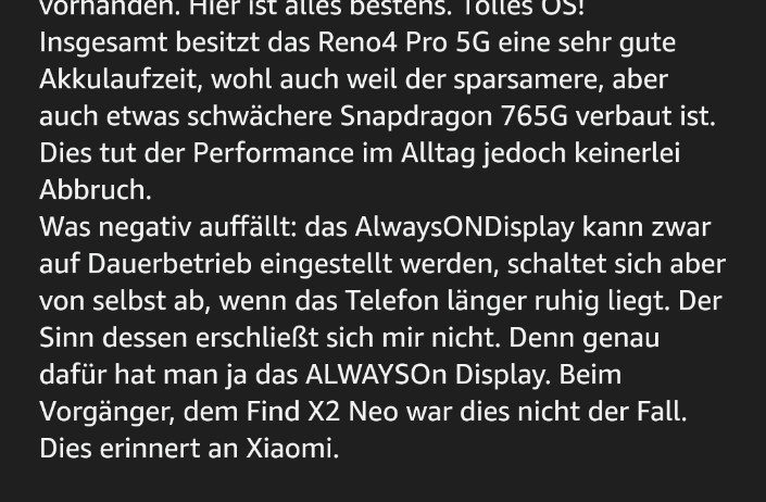

Grad zufällig eine Rezession zum Reno 4Pro bei Amazon Gelesen und gleich an diesen Thread gedacht 😄
Reaktionen: Kamika242
