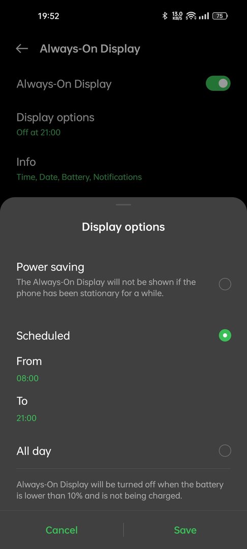

@anettchen zufällig den Zeitplan eingeschaltet? Dann geht es um 22-23 aus.
Nein, hab es auf "ganztägig"...
Reaktionen: Kamika242
Nein. Geht auch aus wenn man "dauerhaft" einstellt.
@W50L Komisch. Hier bleibt es an. Auch wenn auf dauerhaft gestellt. Habe auch die C.37
