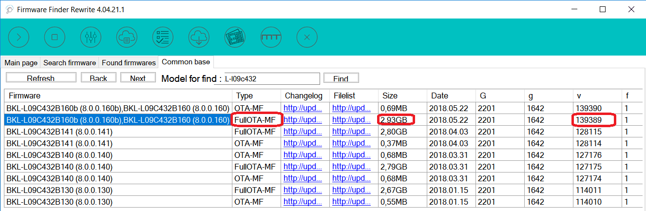

ich hab's dann gestern Abend einfach mal getan ... auf die bei FirmwareFinder referenzierte Verison B160 aktualisiert.

  1. entsprechend der Versionsnummer im FirmwareFinder die 3 Zip-Dateien im Verzeichnis "/data/update/HwOUC/139389" ablegen

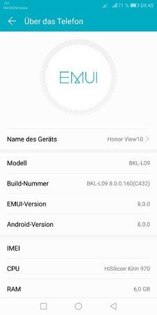

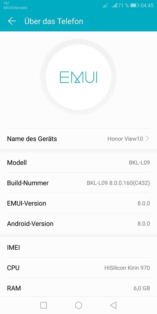

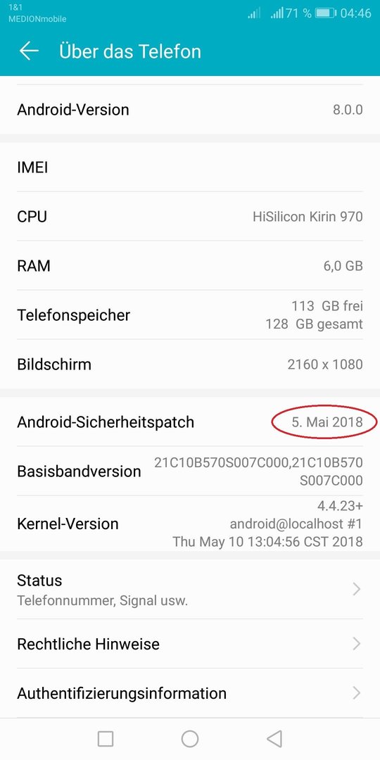

Somit habe ich jetzt das Patch-Level vom 05.05.2018 und leider (persönlicher Eindruck) auch noch ein wenig Bloatware mehr (aber die ist ja schnell wieder gelöscht).

@edit Komische Größen... update.zip 533MB, full publc 225 MB, hw-eu 763 MB... Ich habes mit der PC Version runter geladen.. @messer Sind das auch deine Größen gewesen?? Ist die Version B160b
Das hast Du wohl das Update genommen - die Vollversion muss es bei der Vorgehensweise sein:
Die markierte V-Nummer scheint wohl auch bei dem Update irgendwie von Interesse zu sein (weiß allerdings nicht, inwiefern).

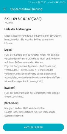

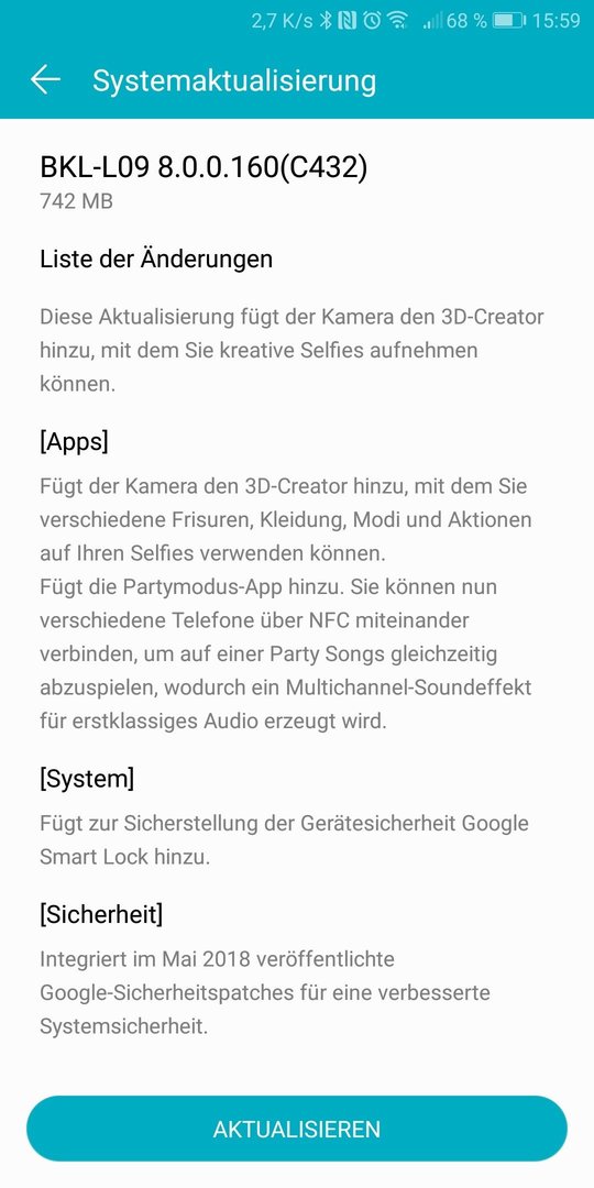

Heute 160 via OTA erhalten :thumbup:
Change-log anbei.
Wobei ich das mit dem 3D-Creater und Selfie nicht ganz raffe, da der Modus bei der Frontkamera nicht verfügbar ist :confused2:
Ah Google smart Lock ist dabei. Gab's da aber sonst nicht mal die option, in bekannten WLAN Netzen entsperrt zu lassen?
