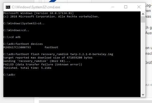

Hust.. Sieht schlecht aus... der verlinkte Download lädt AICP für Xperia Z1... ist mir leider zu spät aufgefallen... Jetzt ganz schlecht: TWRP booten bleibt beim TWRP Logo hängen, System hat einmal gestartet (sah zuerst sogar gut aus...) beim Neustart gehts nur in TWRP und hängt dort... Habe dann per Fastboot mode versucht ein anderes TWRP (3.2.1.1.) einzuspielen, da war aber die Verschlüsselung drin... Jetzt läuft nix mehr, Selbst im Fastboot kann ich kein TWRP mehr flashen (s. Fehlermeldung im Bild)
Junx, brauche eure Gehirne...

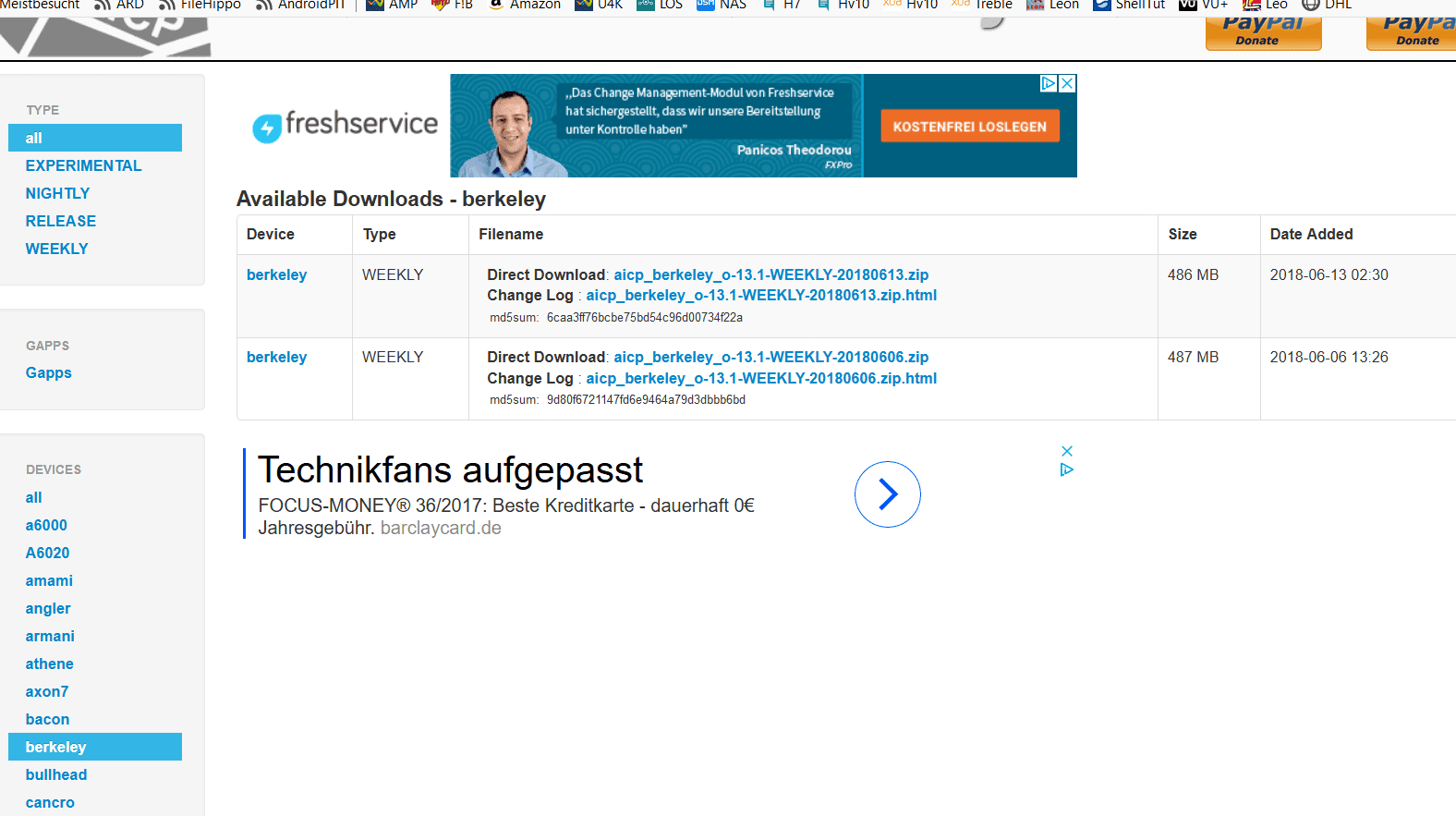

:confused2::confused::confused2: ... verstehe ich nicht - ich gehe mal davon aus, dass wirklich die zip-Datei für berkeley heruntergeladen hast wie hier dargestellt:
Ich schaue mir gleich mal die Zip-Datei an, ob da was von einem Sony drin "enthalten" ist. Melde mich danach wieder.

Ich habe aicp_berkeley_o-13.1-WEEKLY-20180613.zip geflasht...
edit: ok, dann warte ich mal... ca 1/2 Std hatte ich gewartet...
Das ist nach meinem Verständnis die richtige, aktuelle Version ... die habe ich mir auch gerade angeschaut ... aber woher kommt dann eine Anzeige bzgl. des Xperias her? Oder haben die Burschen ein paar Sony-Module mit in die FW eingearbeitet???

Sorry, es kam gar keine Anzeige, ich bin irgendwie von der von dir verlinkten Seite auf diese hier gelangt.... Da stehts oben drin... aber du hast völlig recht, daran kann es nicht liegen, da ich von dieser Seite nichts geladen habe... Ich lass das V10 jetzt einfach mal ein Stündchen Liegen und gucke dann, was passiert ist...

Ich habe Folgendes gemacht: "Wipe the System, Cache (twrp doesn't support this yet), Data (if encrypted you will have to factory reset from your current rom) and ART/Dalvik cache." Da ich keine Verschlüsselung aktiv habe, habe ich keinen werksreset ausgeführt...
Woher krieg ich denn die Stock recovery?? Hast du nen Link? Ich fürchte nur (s.Bild oben.), dass sich fastboot weigert, das (Stock-)recovery zu installieren...
Du hast doch sicherlich auf Deinem PC noch irgendwo die 3 Zip-Dateien mittels derer Du auf die B160 aktualisiert hast. Wenn Du die Datei "update.zip" entpackst (am besten in einem entsprechenden Verzeichnis), dann findest Du die Datei "UPDATE.APP". Diese kannst Du mit dem HuaweiUpdateExtractor wiederum nochmals entpacken und dann liegt Dir die Datei "RECOVERY_RAMDIS.img" vor, welche die Stock-Recovery ist, die Du dann mittels fastboot flashen kannst.
Wenn Du in den Bootloader bootest, sollten dort in der Anzeige sowohl "Phone Unlocked" als auch "FRP Unlock" erscheinen. Wenn das der Fall ist, dann solltest Du manuell im Bootloader flashen können, falls nicht, dann kann es sein, dass nur noch DC-Unlocker hilft (was kostenpflichtig ist).
Die Anzeige von "FRP Unlock" entspricht der Entwickler-Option "OEM-Entsperrung aktivieren" und kann meines Wissens nur aus einem laufenden Android-System heraus eingestellt werden.
