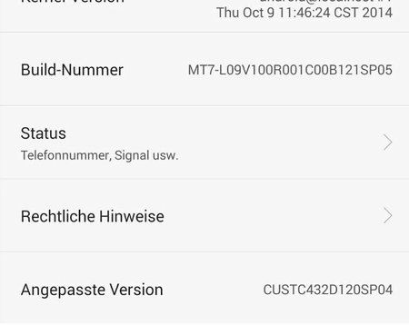

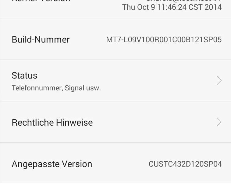

was geht, das ist die bearbeitet local.prop
ich dachte es wird danach wieder so aussehen

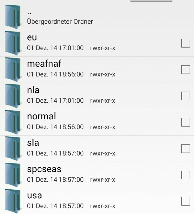

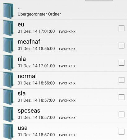

Welche Ordner kann ich löschen, meafnaf, normal, sla, spcseas, usa?

Das ganze liegt daran das keine Vendor img grflasht wird (path zum cust).
Nun steht in der custom.bin im Phone der Path zum cust ordner like this:
cust/hw/eu
jetzt wird halt der standart cust geladen.
Ergo ist das eine ofizielle Huawei aber nix für europa/eu.
Unter Info wird bei mir auch SP05 angezeigt, wenn du das meinst. Wird das von EU ausgelesen?

Das steht in der build.prop, Da kannste aber reinschreiben was du willst.
jeden nur nicht den der bei dir in der custom.bin steht.
Also alle außer eu.
Reaktionen: Radagast, fooox1 und Hen Ry

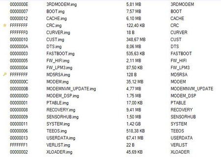

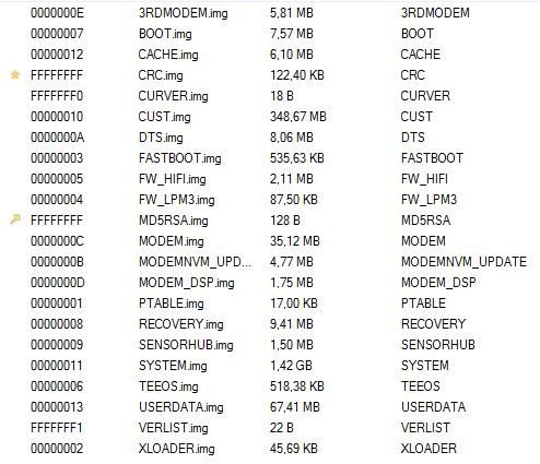

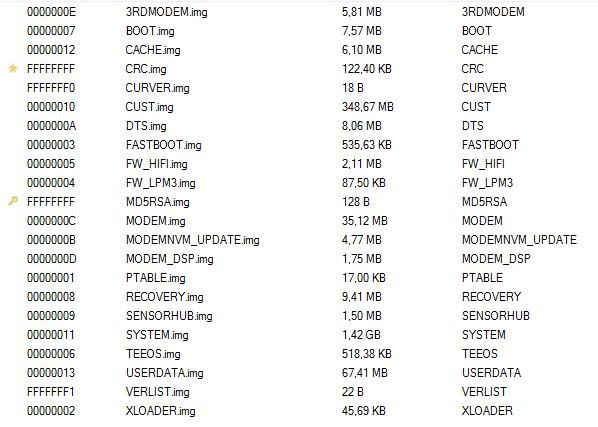

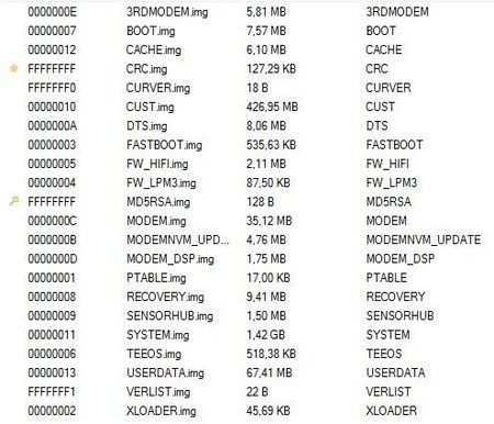

liegt das an dem abgebrochenen Flashvorgang "Failed", der Inhalt ist ja indentisch?
Gehe ich mal davon aus das die Vendor partiton geprüft wird.
Cust.img wird ja geflasht. (ist übrigens ext4 format könnte man auch gleich alle unütze rauschmeißen) über 3ßß MB unnutz.
Also img entpacken/bearbeiten und dann im CWM die Zip flashen z.B. cust -> mmcblk0p37

Könnte ich jede img aus der update.app einzeln flashen?
Klar, was anderes macht das update script ja auch nicht.

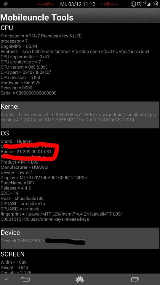

Ist das das Baseband?
Hast jemand die Nummer der anderen Firmware?
(ist mit der Mobileuncles Tool gemacht)
Ja, das ist das Baseband.
Um dieses einzusehen braucht man keine extra app, diese Info steht auch unter Einstellungen/Über das Telefon....
