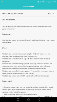

exodus99 schrieb:
Gute Nachricht.... Hier die Full
da ist eine Datei update.zip, muss aber update.app sein, oder?
