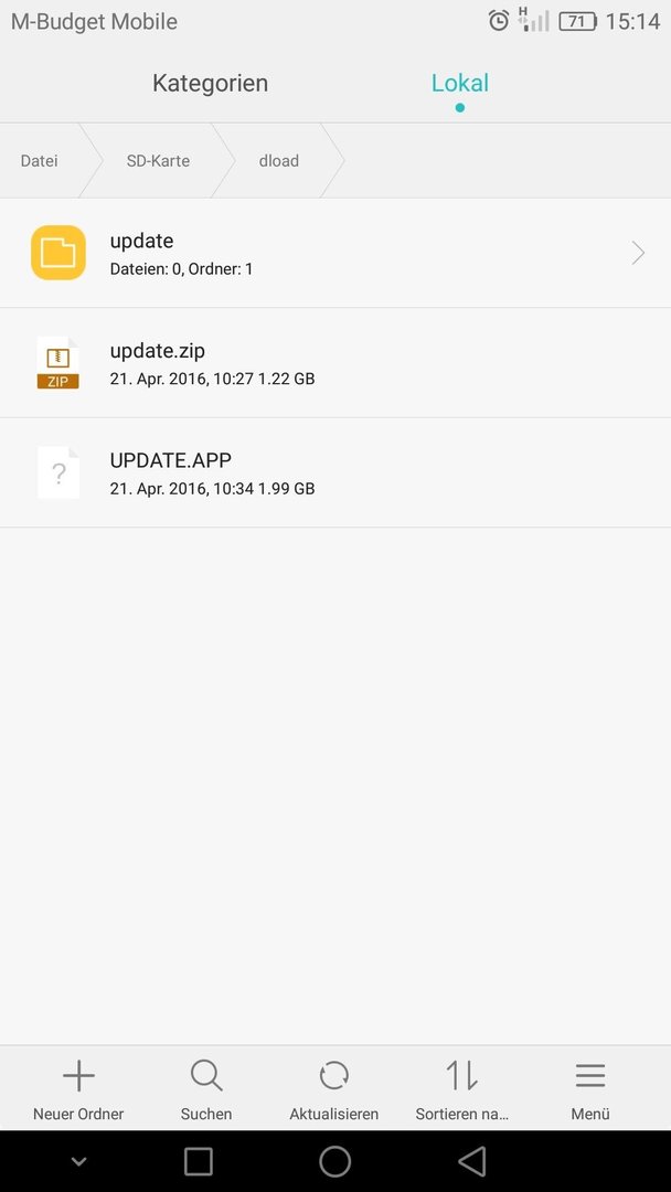

Die heruntergeladene Zip Datei im dload ordner entpacken, aus dem entpackten Ordner (Update) die Datei update.app auschneiden und im (dload) ordner wieder einfügen. siehe Foto
Smartphone auschalten.
Volume +- und Powertaste gedrück halten bis Huaweilogo kommt, die Tasten immer noch am halten für c.a 5 sec.
Das Update sollte starten ohne irgendwelche bestätigung.
Ich hab keinen Wipe gemacht oder sonstiges.
Alles funktioniert einwandfrei.

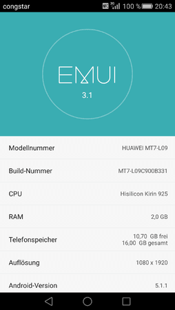

Wenn ich das Update auf die b522 installieren will, kommt nur der Hinweis, dass die Version inkompatibel wäre. Die Frage ist warum. Ich habe die Version von huawei-blog.de und auch entpackt. Auch die manuelle Installation geht nicht, wie oben beschrieben...habt ihr eine Idee?
@bootmaker
Du bist auf der B331 und brauchst daher die B522 VOLLversion (ca. 1,2GB) und nicht das kleine B522 OTA Update (knapp unter 500MB) welches auf Huawei-Blog zum Download angeboten wird. Letzteres setzt die bereits installierte B513 Beta voraus.
