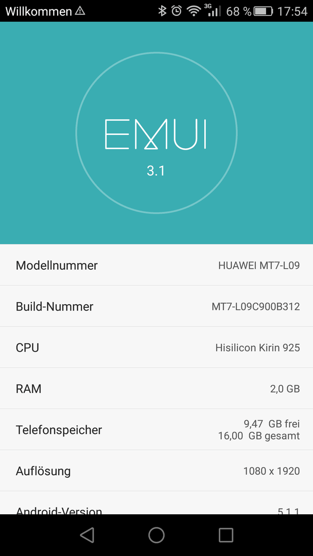

Hierbei handelt es sich um die aktuellste Lollipop Version 5.1.1
Wichtig...
Das Update funktioniert ausschließlich von der B141 und dem MT7-L09 ! Es gehen keine Daten verloren :)
B141 Downloaden - > http://download-c.huawei.com/download/downloadCenter?downloadId=41906&version=78026&siteCode=ru
Update.zip in den dload Ordner auf die SD-Karte schieben und über das Updateprogramm das lokale Update starten...
Ist das Update durchgelaufen, könnt ihr das Lollipop Update B312 runterladen (rechts oben auf das mittlere Symbol "Download") --> update.zip — Document Viewer
Update.zip in den dload Ordner auf die SD-Karte schieben - vorherige Update.zip im dload Ordner löschen - und über das Updateprogramm das lokale Update starten...

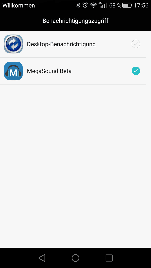

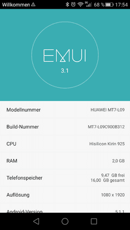

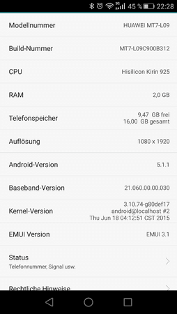

Soweit so gut... die Probleme mit dem Benachrichtigungszugriff bestehen nicht mehr... Nach Belieben kann man die Apps wieder dafür freischalten...
Weiter getestet habe ich noch nicht, wie auch... Habe es gerade erst durchgeführt. Aber das Telefon startete und sofort bekam ich eine WhatsApp Nachricht - schaut schon mal gut aus.
