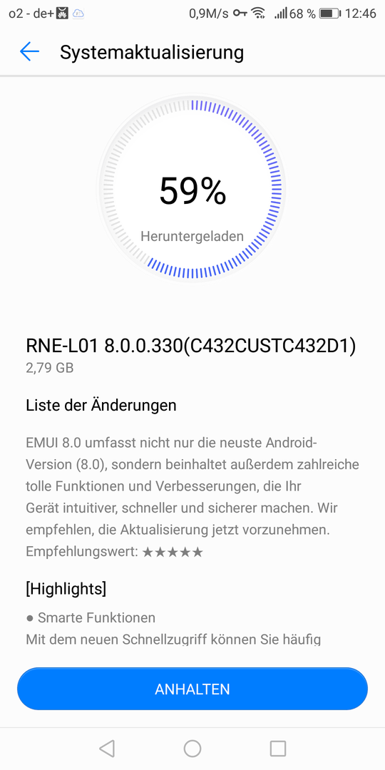

Die B330 ist nun auch im Firmwarefinder freigegeben. Das Update hat gerade eben einwandfrei funktioniert.
:thumbup:

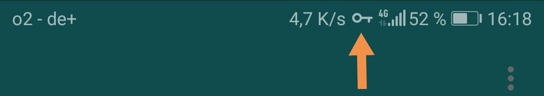

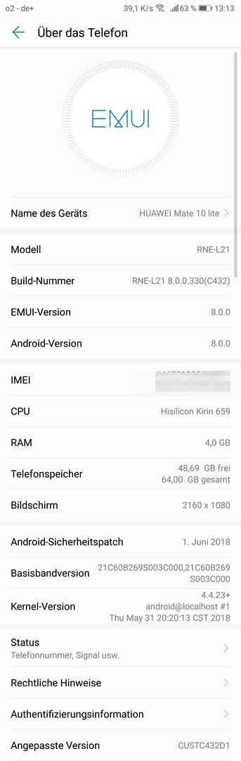

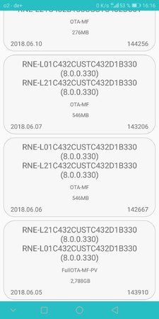

Reaktionen: pon-cho

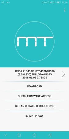

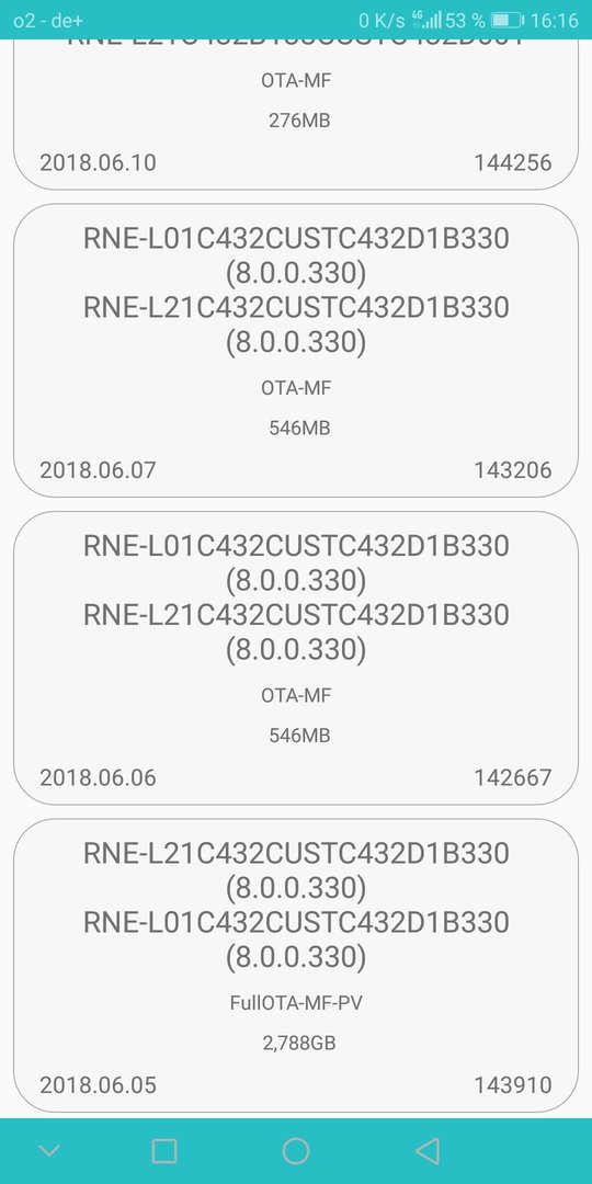

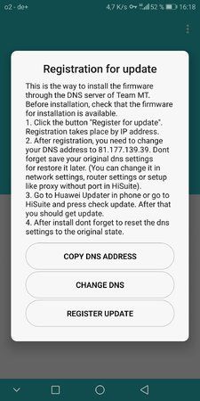

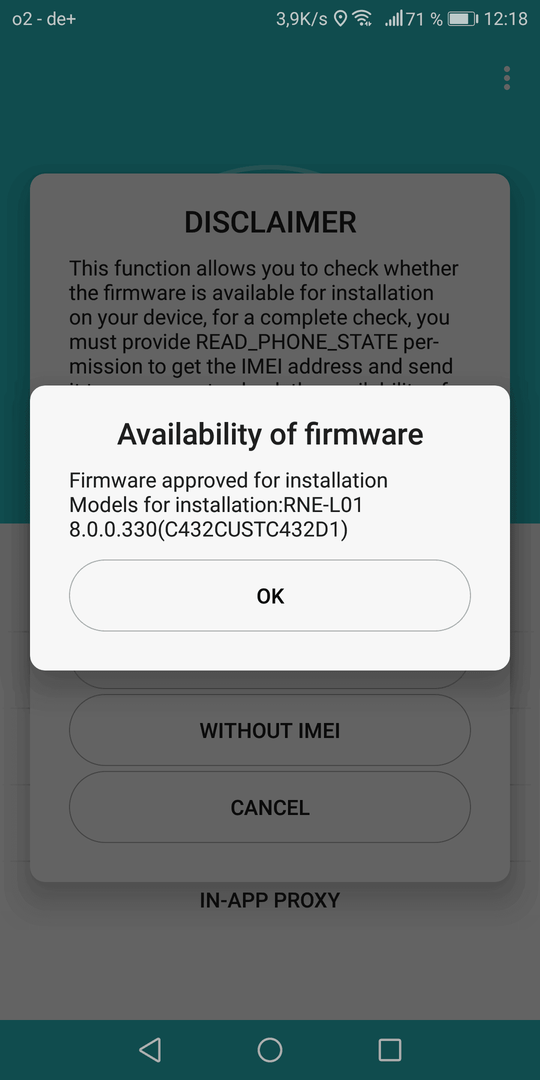

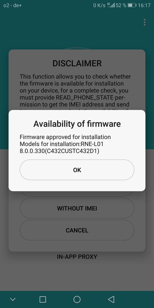

Hier nun die Anleitung zur Installation:
  • SimKarte einlegen und Gerät starten.
  • Mit WLan verbinden.

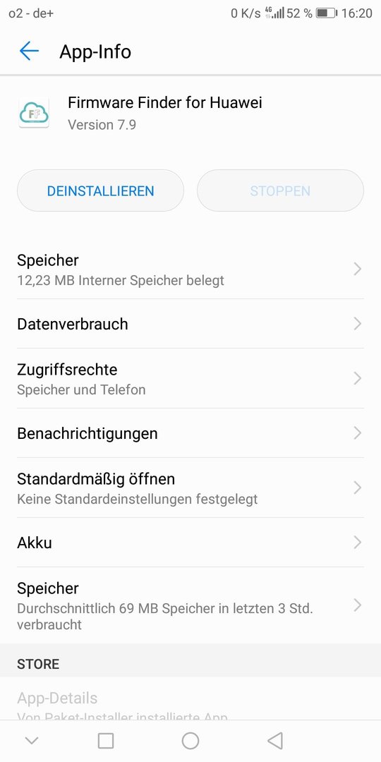

  • Die FF App aus dem Anhang installieren. (zwingend notwendig)
  • Die B330 vom 5.06.2018, Nr. 143910 auswählen.

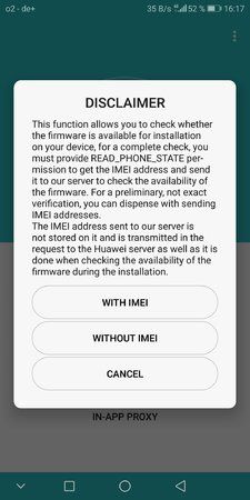

  • Nun CHECK FIRMWARE ACCESS WITH IMEI.
  • Wenn sie als "approved" freigegeben ist, gehe zu
  • GET AN UPDATE THROUGH DNS,
  • REGISTER UPDATE,
  • CHANGE DNS.
Nun wird im Hintergrund eine VPN Verbindung gestartet.
Gehe nun zu den Einstellungen/
Systemaktualisierung.
Dort wird die B330 zum Download
angeboten.
Ist dieser beendet erfolgt die Verifizierung. Es wird nun angezeigt, dass keine Verbindung zum Server besteht. Deshalb die Firmwarefinder App beenden, über Einstellungen, Apps.
Zurück zur Systemaktualisierung. Dort erneut das Update auswählen. Die Verifizierung wird durchgeführt und es erfolgt ein Neustart in den Update Prozess.
Die Screenshots sind in Ablauffolge sortiert.
Viel Erfolg! ;)
