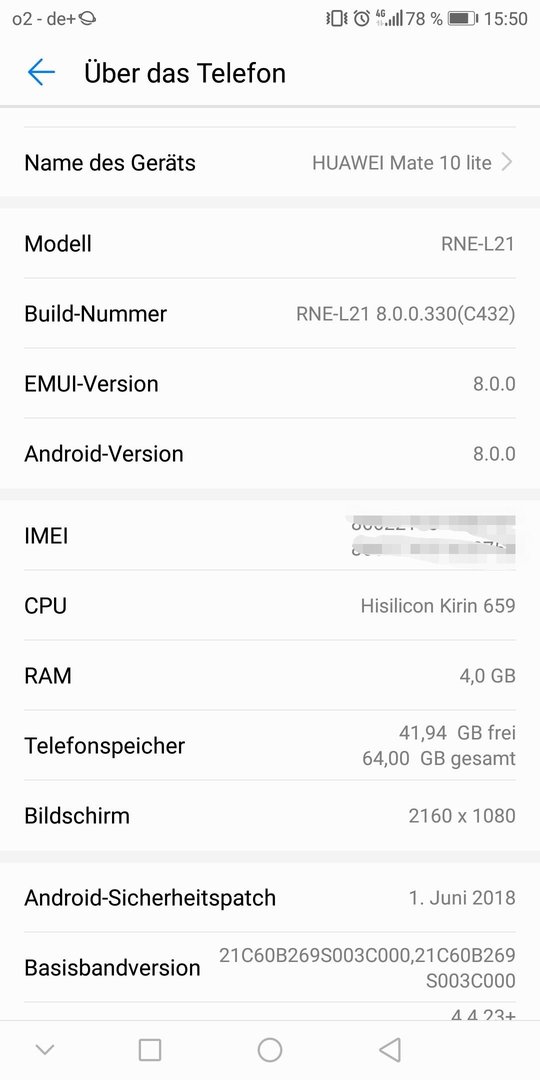

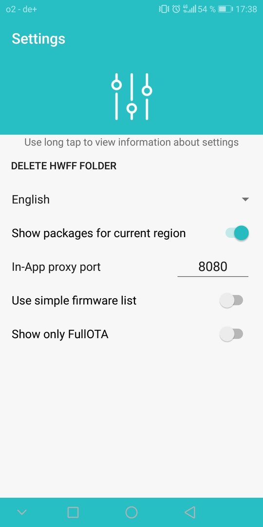

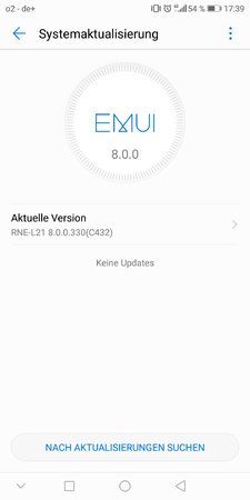

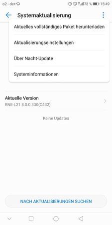

Hallo besitze ein huawei mate 10 lite rne l21c432 ohne branding
siehe Anhänge..
Habe folgendes Problem hatte von Android 7 auf Android 8.0.0.304 log beta installiert (firmware finder) Hatte auch alles bis jetzt funktioniert, jetzt hatte ich nochmals über Firmware Finder die Rne-l21c432 8.0.0.330 installiert Handy wurde erfolgreich neu gestartet hat alles installiert. Jetzt habe ich bemerkt das das System nicht rund läuft Oberfläche und Programme hängen öfters und beim Anrufen legt das ab und an auf oder man hört mich nicht. Werkeinstellungen bzw über das recovery hard reset immer noch.
Jetzt hab ich über Firmware Finder es noch einmal versucht es zu installieren aber es kommt nichts beim huawei im System update Center an egal wie was ich mache über proxy DNS etc.
Bei der systemaktilisierung steht vollständiges Paket herunterladen aber tut sich nichts.. Dazu noch unter der Angaben keine Info
Was ist zu tun?
Besitze keine sd Karte..[/QUOTE]
[doublepost=1532445567,1532445175][/doublepost]Danke für deine Antwort
Egal welche Version ich benutze, auch zum Test mal eine alte Version genommen aber es kommt keine Meldung an das Update Center auf dem Android an.
Anscheinend ist was schief gelaufen beim Updaten von Android 7 auf 8
Weiß auch nicht mehr genau ob ich über den firmware finder das full oder normale update genutzt habe um zu aktualisieren..
Über Hisuite habe ich es versucht System wiederherstellen, Gerät im eRecovery sucht über WLAN nach paar Minuten kommt Fail.
Wie kann ich herausfinden woran es liegen kann oder wie kann ich die Firmware komplett neu installieren?

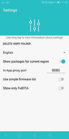

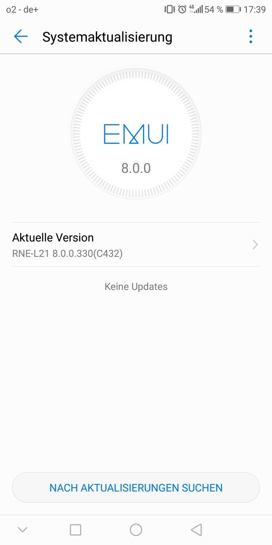

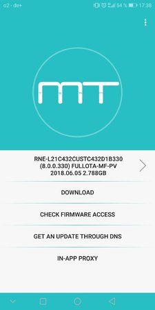

[doublepost=1532447420][/doublepost]So hier noch einmal paar Screenshots zur Beschreibung des Problem's
Ist die Anzeige der Einstellungen auf der Firmware Finder normal?
Hab auf den videos oder Bildern andere Einstellungen gesehen mit '' über System update'' oder so ähnlich wenn ihr wisst was ich meine..
Habe Drei verschiedene Versionen die für mein System passen ausprobiert und es tut sich nichts. Auf Windows 10 habe ich es ebenfalls mit der genauen Anleitung des Firmware finder incl. DNS Einstellungen probiert da erscheint dann auf Hisuite folgende Meldung :
keine internetverbindung überprüfen sie ihre Internet Verbindung. Ohne DNS geht es nur sagt mir das ich die aktuelle Version besitze.
Keine Ahnung was ich falsch gemacht habe oder mache vorher ging das ja als ich android 7 hatte bzw die Beta.

Hallo SohBoy87
das ist ech schwirig, dir da einen Rat zugeben. So richtg werde ich da nicht schlau draus. Ich kann nur für mich reden.
Wie schon geschrieben, hatte ich auch die Beta drauf. Ich habe die Beta im Firmwarfinder einfach nochmal über proxy installiert. das funktionierte super.
Huawei hatte automatisch die 8.0 xxxxxx330 installiert, und das System lief völlig problemlos. Hast du dein Handy auch auf Proxy umgestellt.
Unter dein Wlan etwas länger drücken Netzwerkeinstellungen ändern, dann auf Erweitert unter Proxy localhost und den Port nochmal auf 8080 einschreiben, dann kannst du speichern. Im Firmenwarfinder musst du auf Proxy umstellen! unter Systemeinstellung auf Updates suchen Bei mir hatte das geklappt,
karl25
Bei dem Update von der Beta zur final weiß ich nicht mehr genau ob das mit den proxy Einstellungen der WLAN Einstellungen so übernommen wurde. Vielleicht liegt es daran das da was schief gelaufen ist...

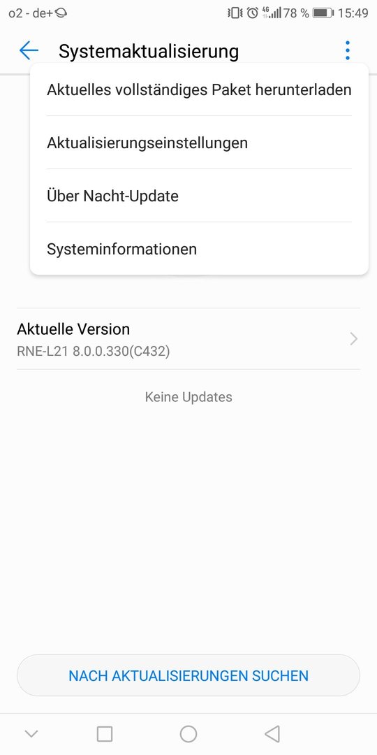

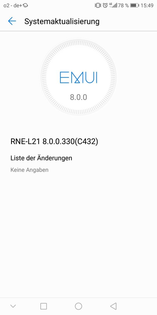

Wie gesagt habe keine verbindung von FF zu Huawei Systemaktilisierungs Center, kommt nichts an
Habe es eben nochmal mit der Beta versucht weiß auch nicht weiter..
im Update Center steht auch Aktuelles vollständiges Paket herunterladen
Steht das bei euch auch?
Wenn ich darauf klicke passiert nichts nur die Meldung das ich auf dem. Aktuellen Stand bin

[doublepost=1532544462][/doublepost]So habe eben mal in den instructions von dem Firmware Finder geschaut da steht
Installation via DNS (erecovery)
1. Select the FullOTA firmware that you would like to install and check if it is available for installation.
2. If the firmware is available for installation, click 'Get Update through DNS'.
3. Read the information in the window that appears, register for Update, then change your DNS address in the WiFi-router to the one specified in the registration window.
4. Reboot to eRecovery, connect to your Wi-Fi network and perform the update check.
5. Then compare the firmware size in Fimrware Finder app and eRecovery, it should be approximately the same.
6. Proceed to download and install the firmware.
Da ich leider schlecht in Englisch bin versteh ich den Text nicht ganz so richtig..
Wie müsste man da Vorgehen?
Smartphone ausschalten in den erecovery MODUS, über HISUITE und dann über den Router sprich bei mir zB der FritzBox Router die DNS Einstellungen ändern und dann über Firmware Finder die Firmware zur DNS Speichern und dann im erecovery auf updates installieren gehen. So Richtig?
@SohaBoy87
HiSuite brauchst Du nicht. Auch deine WLan und Router Einstellungen brauchst Du nicht verändern.
Starte die FF App und suche Dir dort die B330/ FULLOTA-MF-PV mit der FF Nr. 143910.
Dann gehst Du im FF auf:
GET AN UPDATE THROUGH DNS und
dann auf "AUTO".
VPN wird nun gestartest und Du kannst in den Einstellungen unter Systemaktualisierung das Update starten.
Ist das Update runtergeladen und wird verifiziert, bekommst Du die Meldung, dass die Server nicht erreichbar sind. Jetzt beende VPN in der Statusleiste und starte den restlichen Update-Prozess.
Reaktionen: Grabbo

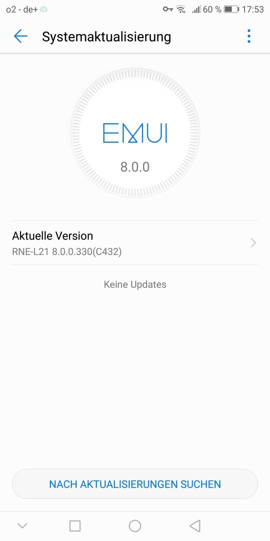

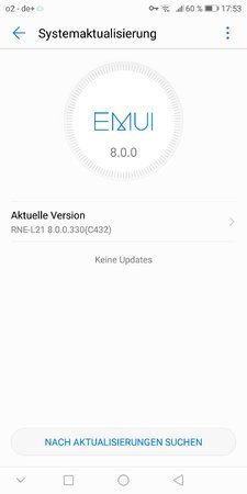

Hey danke Cris für deine rasche Antwort.
Das habe ich bestimmt schon Zich male versucht seit mehreren Tagen alleine jetzt schon über 2 Stunden..
mein Smartphone sagt mir das ich die aktuellste Version besitze siehe Screenshot. Inklusive dns und proxy
Habe anscheinend die cust nicht richtig installiert das keine Verbindung zu android update Center an kommt oder haben huawei wirklich jetzt den hahn abgedreht das FF nicht mehr funktioniert?
Einzigste was denke ich zu tun wäre die Firmware 8.0.0.330 zip über die sd Karte installieren mit der Tastenkombination..
Da ich grad keine da hab muss ich warten bis ich es ausprobieren kann

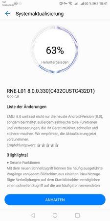

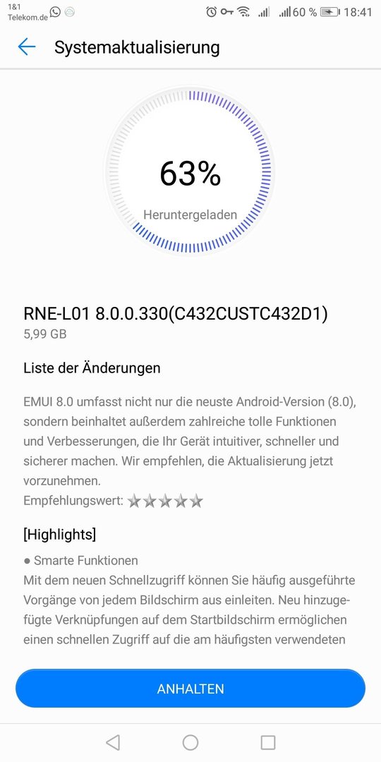

Super Danke. Habe still mitgelesen. Jetzt komme ich von der Beta runter.
Aber bei mir lädt er 5,99 GB runter.
