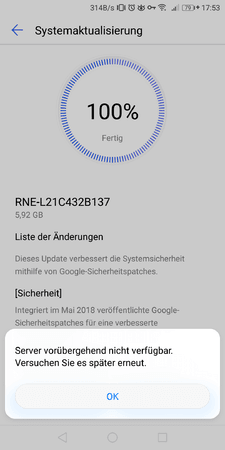

Habe alles nach deiner Anleitung gemacht und habe so auch endlich das Update bekommen (welches ich eigentluch schon vor Monaten bekommen ind runtergeladen hatte aber nicht installiert wurde). Nun habe ich nur 6K DSL und habe die komplette letzte Nacht geladen + heute nach Feierabend die restlichen 20%. Nachdem das Update nun fertig heruntergeladen war kommt die Meldung das die Server nicht erreichbar sind, soll ich einfach alle paar Stunden versuchen zu installieren oder darf ich nochmal alles von vorn versuchen?
Mfg Steve

@Androidix nachdem das Update installiert wurde, muss WLAN Proxy wieder auf "keiner" gestellt werden. Sonst hast du kein Internet.

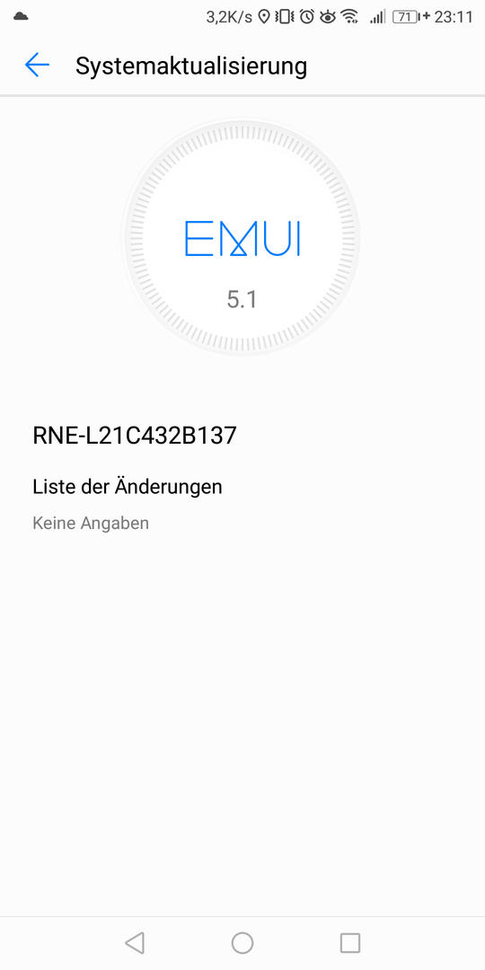

@Lemon5980 musste mein Mate neustarten damit er es übernimmt. Danach konnte ich das Update starten. nach dem Neustart durch das update ist alles wieder wie vorher und er findet kein update ...

@Androidix hab gelesen das der HFF nicht mehr funktionieren soll. Kann es nicht testen da ich Oreo drauf habe.
