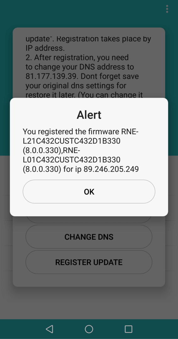

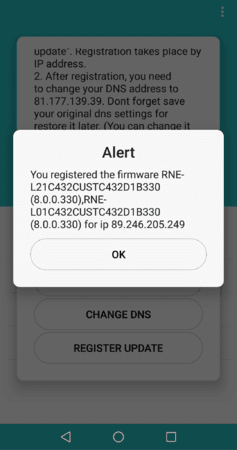

Ich habe jetzt auch mal über den empfohlenen Weg mit dem Firmware Finder zu installieren versucht und bekomme eine Alert Meldung wenn ich auf "register update" gehe. Wo liegt das Problem?

Das ist lediglich die Meldung, dass die B330 nun für diese IP registriert ist.

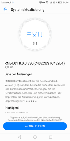

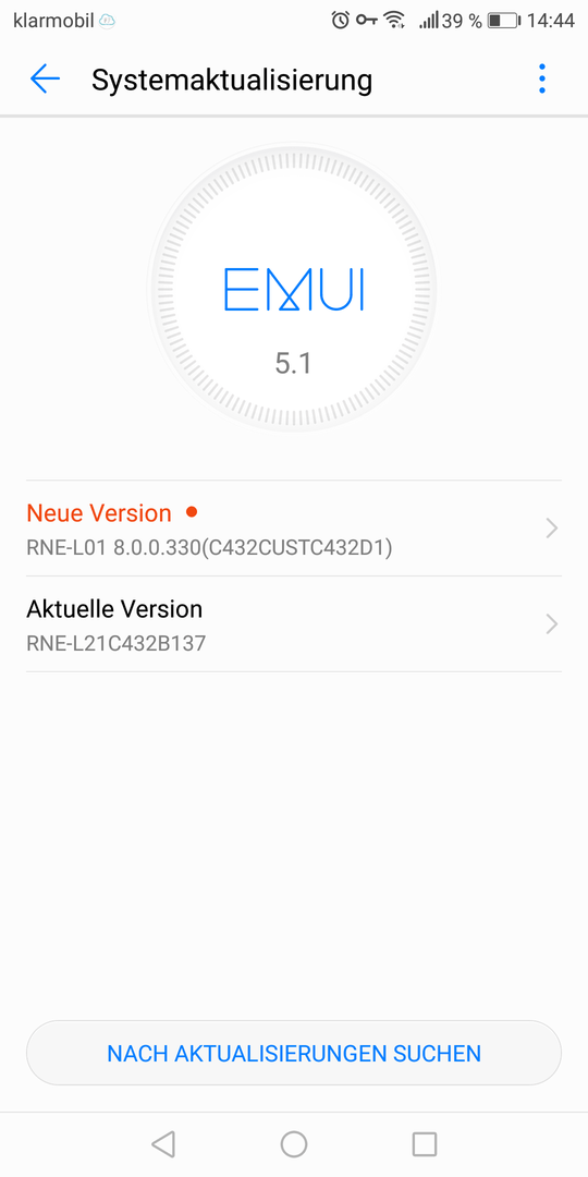

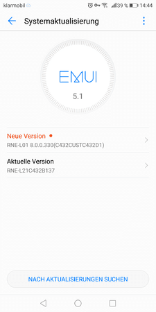

Ich habe gerade unter Apps den System-Update deinstalliert und schwups kam gerade die Update Benachrichtigung für Android 8.0.. Jedoch wird bei mir angezeigt die RNE-L01... version, wobei ich ja eigentlich RNE-L21 habe mit Dual Sim. Ich habe trotzdem das Update wegen RNE-L01 weggeklickt. RNE-L01 ist doch mit Single SIM , oder?

L01 ist die Board Nr.
Wenn das Update nicht für dein Gerät wäre, würdest Du es auch nicht bekommen.
Hat aber das angezeigt!! Obwohl ich 100%ig ein RNE-L21 Gerät habe!
[doublepost=1532868563,1532867338][/doublepost]Hier die Screenshots

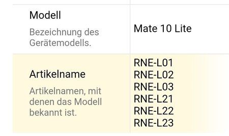

Das Gerät wird mit diesen Bezeichnungen gelistet. Ganz nach Region, wo es verkauft wird. Ist halt bisschen verwirrend bei Huawei.

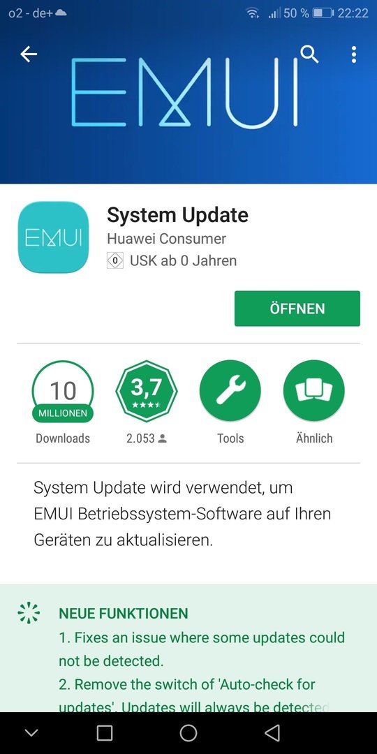

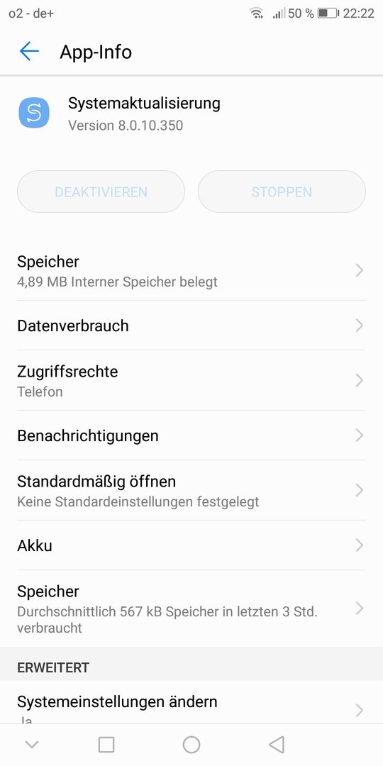

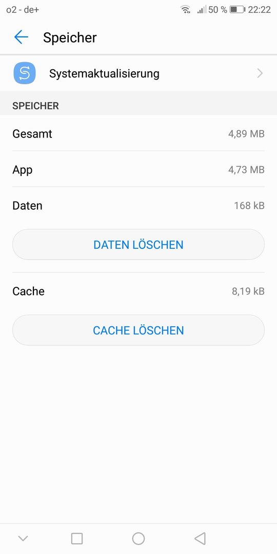

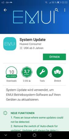

Wie lässt sich die Aktualisierungs App deinstallieren???
Bei mir gibt es die Möglichkeit nicht siehe Screenshots

@SohaBoy87
Vor dem neuen Update konnte man deinstallieren und die App wurde auf Werkseinstellung zurück gesetzt. Jetzt mit Android 8 ist der Button Deinstallieren verschwunden. Zumindest konnte ich dadurch schon mal auf Android 8 updaten. Ich habe diese Lösung hier im Forum gesehen und den Text übernommen.

[doublepost=1533117399,1533114369][/doublepost]So habe mein Huawei Mate 10 Lite auf Werkeinstellungen gesetzt ohne Internet (Sim) gestartet in Einstellungen Systemaktualisierung Update APP gegangen leider kein deinstalieren möglich :(
Version 8.0.10.350 steht da
So Dumm das schon die Aktuelle Firmware drauf ist und da nicht weg komme oder die Firmware neu Aufspielen kann..
