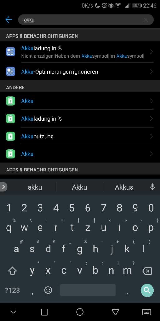

Mhhh, das ist leider fast Ausschlusskriterium. Gerade das sollte funktionieren. Eine größere Menge an Familien- und Kinderbildern zu verlieren, weil das Cloud-backup nicht korrekt funktioniert wäre enorm ärgerlich. Ich hab die Bilder des ersten Schneemanns meiner Tochter verloren, weil die SD Karte den Geist aufgegeben hat - das ärgert mich heute noch. Seitdem ist sogar das Backup über Mobilfunkdaten an - um so frustrierender, dass das völlig nutzlos ist, da Backups nur anlaufen, wenn man sie manuell startet.
Ich finde auch nirgends die Möglichkeit, Apps aus Androids Doze auszuschließen? Wo ist die "Nicht Optimieren" Funktion in EMUI versteckt? Es wurden mir jetzt schon ein paar mal wichtige Hintergrundapps geschlossen - Benachrichtigungen auf dem Mi Band erreichen mich nach kurzer Zeit nicht mehr.

Bitteschön... Einfach in den Einstellungen suchen

Gerne.
Einstellungen, Apps & Benachrichtigung, Apps, Einstellungsrad, Spezieller Zugriff, Akku Optimierungen
Reaktionen: Miss Montage und freibooter
Habe es da eben auch gefunden. Noch mal kurz zum Verständnis:
wenn dort bei einer App "nicht zulässig" steht, dann wird sie irgendwann in den doze mode gehen, um Akku zu sparen. Wenn eine App nach einer gewissen Zeit nicht mehr korrekt funktioniert, weil sie eventuell im doze mode ist, dann könnte man mit ändern auf "zulässig" dies verhindern und die App funktioniert (auf Kosten höheren Akkuverbrauchs) korrekt weiter. So richtig?
Dann sollte ich LED Manager vielleicht doch noch einmal testen. ;)
"Zulässig" und "Nicht Zulässig" sind die Antwort auf die Frage, ob die App die Akku-Optimierung (Doze) ignorieren darf. Du siehst das also völlig richtig.
Ich hab jetzt ein paar Problem-Apps dort ausgeschlossen und schaue, ob das die Probleme löst. Aber - und ich weiß beim besten Willen nicht warum - gerade die so wichtige Google Foto App taucht nirgends in der Liste auf, ich kann sie also nicht ausschließen um zu sehen, ob das das Problem löst.
@freibooter Ich habe nie gesagt, dass 80% Wünsche von dir sind. Ich habe gesagt, dass ich 80% der Probleme nicht habe bzw. diese für mich keine Rolle spielen.
Bei mir bricht die Verbindung zum Internet nicht ab. Ich nutze "Nicht stören" nicht sondern mache auf Lautlos oder Vibration. Ich benutze weder Wearables noch die EMUI Themes. Damit will ich nur sagen, für dich sind das alles schlimme Fehler und für andere sind die völlig egal. So wie ich niemals Samsung nutzen würde, da die komplett Software langsam ist und nicht ohne Probleme funktioniert, finden andere die völlig ok.
Habe "nicht stören" gerade mal ausprobiert. Wenn man es aktiviert kommt "...Klingeltöne oder Vibrieren erfolgt ausschließlich bei periodisierten Benachrichtigungen"
Das ist wohl der Grund dafür, warum nicht alle Töne bei "nicht stören" deaktiviert sind.
