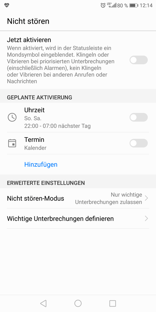

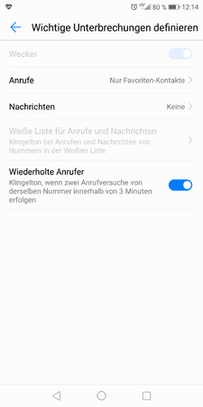

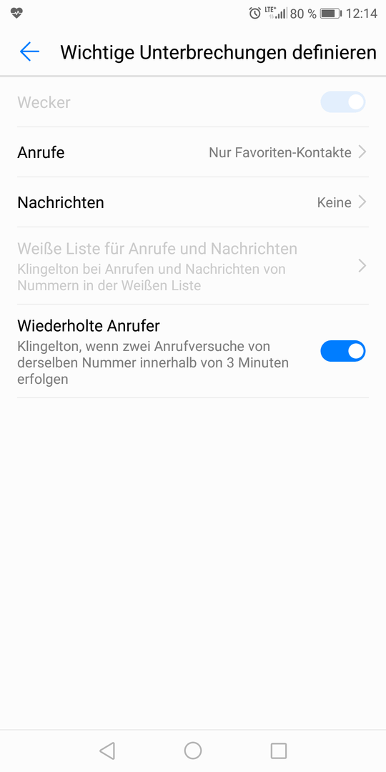

Im Anhang mal 2 Screenshots der Einstellungen von mir mit dem "Nicht Stören"-Modus.
Bei mir gibt es keine Probleme mit dem Wecker, er funktioniert bei mir einwandfrei.

Es funktioniert bei mir nicht, ist zu 100% reproduzierbar und @Gadgeteer hat den Bug unabhängig und genau so ebenfalls bestätigt.
Deine "Nicht Stören" Einstellungen ähneln meinen und sind ohnehin höchstwahrscheinlich irrelevant. Welchen Wecker meinst du mit "den Wecker" - den vorinstallieren, Huawei-eigenen oder einen beliebigen anderen Wecker?
Kannst du (und jeder andere hier ebenfalls) bitte versuchen den Fehler so zu reproduzieren wie er bei uns zu 100% reproduzierbar ist. Aktiviere "Nicht Stören" (z.B. über der Notification-Drawer Shortcut), stelle den Huawei-eigenen, integrierten Wecker auf die aktuelle Uhrzeit plus eine Minute. Mach das Handy aus und lege es für 2-3 Minuten zur Seite. Das AoD ist hier aus, falls es daran liegen sollte.
Bist du dir zu 100% sicher, dass das bei dir funktioniert? Obwohl es bei uns zu 100% nicht funktioniert?

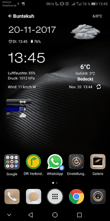

Das mit den Widgets, die sich plötzlich nicht mehr aktualisieren, ist mir eben auch aufgefallen. Ich habe auf dem Homescreen das "Transparente Uhr und Wetter" Widget und das Agenda Widget vom Business Calendar Pro. Seit Anlegen der Widgets hatte ich im Business Calendar ein paar Termine hinzugefügt, die aber NICHT im Widget auftauchen, wie ich eben feststellte. Sehr fies, wenn man sich auf die Agenda verlässt. Glücklicherweise hatte ich die heutigen Termine im Kopf und habe nichts verpasst.
Der Workaround aus dem ersten Post hat nicht funktioniert. Habe die Business Calendar App beendet und neu gestartet. Das Widget bleibt leider veraltet und hat sich nicht aktualisiert. Hat jemand noch eine Lösung? Ich will doch nicht jeden Tag das Widget neu auf dem Homescreen anlegen.
Bei dem "Transparente Uhr und Wetter Widget" ändert sich Datum und Zeit schon, aber beim Wetter steht seit zumindest gestern immer das Gleiche (4°, leichter Regen). Das fiel nicht auf, weil das Wetter hier tatsächlich so konstant schlecht ist. Als ich eben aber mal das Wettersysmbol angeklickt habe um die App zu starten, wurde nach dem Rausgehen aus der App das Widget geändert.
Du hast recht, nicht die Widget-App sondern den Launcher muss man töten und neustarten, dann läuft das Widget weiter ... für ein kurze Zeit, bis es unweigerlich wieder stehen bleibt. Kein gutes Workaround aber das einzige, was ich gefunden habe.
