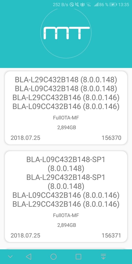

Woher bezieht Ihr die B148?
Was ist der Unterschied zur 148_Sp1, die bei mir neben der 146 und 148 auch angezeigt wird?

Firedance1961 schrieb:
Bootloader offen und mit dem entsprechenden Tool, dass mit FF geht wirklich nicht mehr auch wenn die Software approved ist. Lese dazu mal ab Post #11 auf der Seite 1, stand auch vor einigen Wochen im Huawei Blog. Es geht nur noch Standad OTA und warten, oder der Bootloader ist entsperrt und du hast das richtige Tool, da gibt es mittlerweile mehere sicher Mglichkeiten. Android 8.1 mit der Chinesischen Rom in der Version B321 hatte ich auch getestet, bin aber wieder zurück
Es ist doch falsch wenn du sagst es geht nicht mehr. Ich kann problemlos von einer 02 zu einer 02 Firmware flashen, genauso von einer 01 zu 02. Nur eben zurück nicht mehr. So wird es auf XDA jedenfalls gesagt (hab ich ja auch verlinkt). Das heisst ich bin auf 145, das is eine 01 Fw. Wenn nun die 146 oder 147 approved wird muss ich die doch problemlos via FF drauf machen können. Natürlich kann ich dann nicht mehr zurück zur 145 oder 137 etc.
War jetzt nicht böse gemeint, aber jedenfalls verstehe ich das so. Danke
PS ok habe nun gelesen der Post 11 das es sein kann das dann der FF sagt es gibt Verbindungsprobleme etc. Ok das muss man dann versuchen, klar. Sollte ich das Glück haben (bei manchen gabs ja eine Verbindung) und ich habe eine, dann werde ich auch flashen können.
Mal gespannt ob FF das irgendwie in den Griff bekommt (und wenn auch nur künftig für Upgrades und keine downs mehr)
@Honor8SapphireBlue da schmeißt du etwas durcheinander, dass mit dem xloader ist eine ganz andere Sache, wie die Tasache das eine Installition einer Rom über FF bei den neuen Geräten nicht mehr möglich ist. Von daher war meine Aussage richtig. FF hat auch nix mit dem xloader zu tun.
[doublepost=1532951122,1532950061][/doublepost]@SavanTorian Du musst immer im Hinterkopf behalten, dass eigentlich/offiziell niemand zugriff auf den Huawei Server hat. Das was Team MT macht ist inoffiziell, somit kann dir im Vorfeld niemand sagen, welche Rom letzendlichen welchen Status hat. Was die Rom beinhaltet und was nicht. SP01 oder SP1 bedeutet Service Pack. Wenn du dir auf deinem screenshot unten rechts mal die Nummern anschaust, so wirst du sehen das die Nummer der Rom mit dem SP1 hinten dran, etwas höher ist, folglich jünger. Das Datum was ganz vorne steht hat absolut keine Relevanz, weil es oft vorkommt das Rom`s am 17.7 erscheinen und die gleiche Rom wieder am 26.07. Um also sicher zu gehen, welche Rom die letzte ist die bearbeitet wurde muss du die update.zip downloaden, entpacken und die darin enthaltene update.app mit dem huawei update extraktor anzeigen lassen. Hinter den ganzen img Dateien steht das packdatum also das effektive datum wann die datei ein letztes mal gepackt wurde. Da sind teilweise unterschiede von Wochen. Du kannst auch nicht immer davon ausgehen das eine Romm die approved ist durch den FF Test, dass diese Rom auch ins Rollout kommt. ERgo bleibt immer ein Restrisiko wenn man eine Rom installiert unabhängig vom eigentlichen Status (approved or not) im Anhang findest du den beta FF für den Windows PC. Den nutze ich und von dort aus lade ich auch die Rom dateien herunter die ich benötige.
